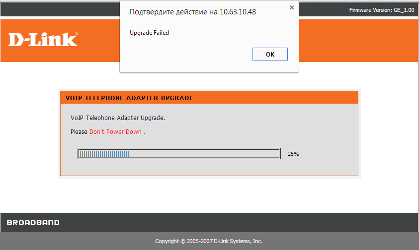

Как прошить эту несчастную коробку?
Как я только не пробовал уже: и ftp и tftp, и на сервере ftp поднимал, толку никакого

А что у Вас не получается? Ru1.00 в правом верхнем углу не меняется.

нет, не меняется. прошивку брал с ftp d-link'а, там 2 архива. качал оба. распаковываю содержание папки в архиве, то есть получается 2 файла, забрасываю на ftp сервер, пробую прошить, доходит до 25% и на этом всё, выдаёт ошибку и идёт в reboot
у меня таких коробочек штук 8-9 и ни одна из них не хочет прошиваться :( в общем беда какая то :(

Выложите лог во время прошивки.

12:16:11 [014761] Something Changed!
12:16:11 [014761] <Upgrade> Server=10.63.10.250:21
12:16:11 [014761] PS-MSG 01/01 00:24:41 ====4:ConnectFileServer
12:16:11 [014761] PS-MSG 01/01 00:24:41 == Action: CGI Update Sys Image, Notify Gw to Release For Manual Upgrade
12:16:11 [014761] PS-EVENT [UPGRADE.UPGRADE_BEGIN](2)
12:16:12 [014761] SetRunLedMode(1)=0
12:16:12 [014761] GwDisableSystem
12:16:12 [014761] Provision Begin
12:16:12 [014765] PS-MSG 01/01 00:24:41 ====6:AccessFile
12:16:12 [014765] PS-MSG 01/01 00:24:41 Connect to FTP Server [10.63.10.250:21]
12:16:12 [014765] PS-MSG 01/01 00:24:41 Download File [v87sipg.pack.sys]
12:16:26 [014902] PS-MSG 01/01 00:24:55 **ERR: FTP ErrorCode [5][X_FTP_ERROR_OK_WAIT_TIMEOUT][FTP read data timeout]
12:16:26 [014904] PS-EVENT [REBOOT.NONE](0)
12:16:29 [014934] PS-MSG 01/01 00:24:58 ====2:WaitCommand
12:16:29 [014934] Quit
12:16:29 [014934] UnregisterAll
12:17:05 [000090] Receive Cmd=1100, ParaLen=5, Para=[Login]
12:17:05 [000090] Login GE_1.00 == Ver(1.02.38.39.1651 2009/07/07 14:14:18) PId(282.DLink.l2tp.DualAccess.MultiServer.NoPrefix.TR069.drtp) Drv(0.10.37.1) Hw(DS
12:17:05 A) ==
судя по логу шлюз теряет соединение с ftp
