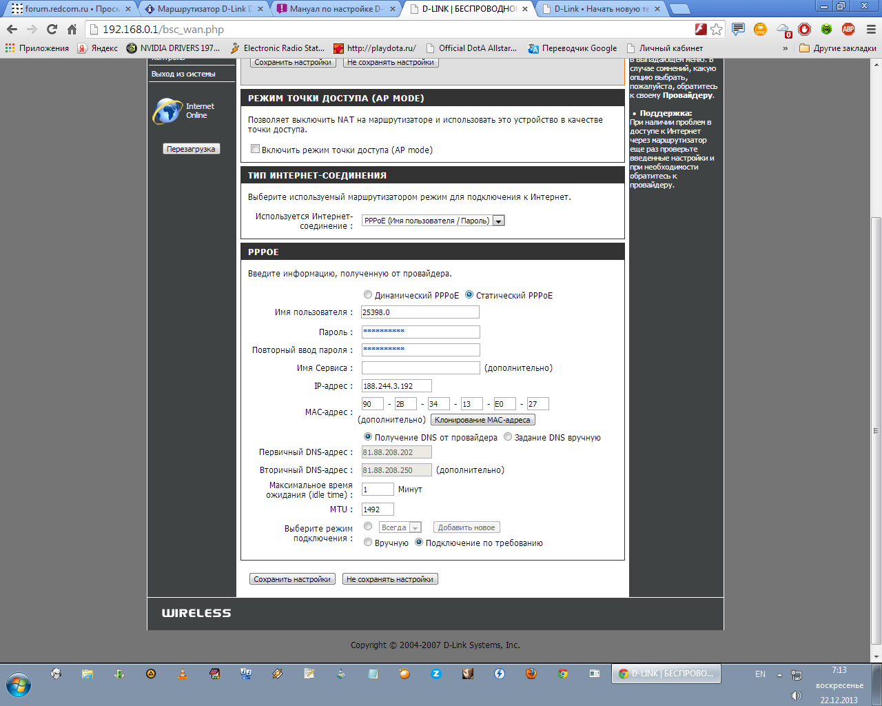

Как правильно настроить прямой статический ip адрес на роутер DIR-300?
пересмотрел в интернете много вариантов, побегал с бубном во круг, нечего не помогло...мб кривые руки, что-то не так понял или сделал...
Интернет как бы настроен через DIR-300, wi-fi работает всё норм с этим справился, но меня не видят по моему статическому ип адресу в интернете ИМЕННО через этот роутер.
Прошу помоч в дальнейшей настройке.
P.S.> если у вас на форуме есть подробная инфа, как статику правильно настроить буду оч признателен на ссылку.
Настраивал по этому мануалу:
Настройка PPPoE при статическом локальном IP адресе.
1. My Internet Connection is: Russian PPPoE (Dual Access)
2. User Name: Ваш логин из договора
3. Password: Ваш пароль из договора
4. Confirm Password: повтор пароля
5. Нажимаем кнопку Clone MAC Address
6. Connect mode select – режим установки соединения «Always» для постоянного подключения.
7. Выбираете пункт Static IP
8. IP Address — IP Address выданный вам провайдером.
9. Subnet Mask – маска подсети провайдера.
10. Gateway – шлюз провайдера.
11. Primary DNS Address – предпочитаемый DNS Server провайдера (212.1.224.6).
12. Secondary DNS Address – альтернативный DNS server провайдера (212.1.244.6).
Вот мои настройки:
Безымянный.png [ 131.23 KiB | Просмотров: 9444 ]
Очень надеюсь на поддержку модераторов этого форума!

С таким описанием Вас вряд ли кто поймёт. Приведите подробное описание типа соединения с провайдером и необходимые для настройки данные и что значит, Вас не видят по Вашему статическому адресу? В смысле он не пингуется (пинг разрешили на роутере?) или Вы сервер какой-то подняли и к нему не могут подключиться, если последнее, то подключены ли у Вас дополнительные услуги: http://maryno.net/tariff/tvin/services2.php ("учетная запись с прямым статическим IP адресом") + пробросили ли Вы порты для своего сервера в настройках роутера?
P.S. Если у Вас двойное соединение (Russia PPPoE / Dual Access) , то тогда нужно выбирать не просто PPPoE, а именно "Russia PPPoE". В случае, если у Вас роутер ревизий B1-B3, надо обновить прошивку до 2.05 или 2.06, если ещё не обновлена, для поддержки такого соединения. Короче Все подробно рассказываете - гадать тут никто не будет.

Просто PPPoE Логин и пароль все настройки берутся автоматически...
За исключением конечно статического ип который естественно преобретён.
1. Где это разрешать пинг именно на этом роутере?
2 .Вот с портами немного туговато, было бы неплохо помоч настроить их.
3. Подключение в роутере стоит PPPoE(имя и пароль)
4.
Извините я не знаю какой ревизии роутер, к сожалению это на нём не указано.
5. Версия программного обеспечения : 1.05beta
