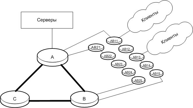

Возникла пара вопросов по OSPF на данной линейке свичей (DGS-3627G).
Каковы ограничения на последних прошивках:
1) по соседям?
2) по зонам? Если я на пограничные маршрутизаторы по 11 зон заведу.
Лучше использовать прошивку из 2 серии или из 3 последнюю?
Схема:
Документ9.jpg [ 27.9 KiB | Просмотров: 1093 ]
К каждой точке (A,B,C) подключено по 10 линий в каждой из которой по 4-5 маршрутизаторов. Полукольца. В каждой ветке AB1, AB2...BC3 и т.д. свой VLAN с небольшой подсетью /28.
Решил добавить каждое полукольцо в свою зону. Между А-Б-Ц сделать Area0. Каждый линк между а-б, б-ц, ц-а в своей подсети.
Юзаю DGS-1100-06/ME, DES-2108, DES-3028, DES-3028G, DES-3828, DGS-3312SR, DES-3010G, DES-1228, DGS-3120-24SC, DGS-3120-24TC, DGS-3612G, DGS-3627G

Сообщений: 8999
1) Конкретного ограничения нет
2) не более 16
Используйте R3
