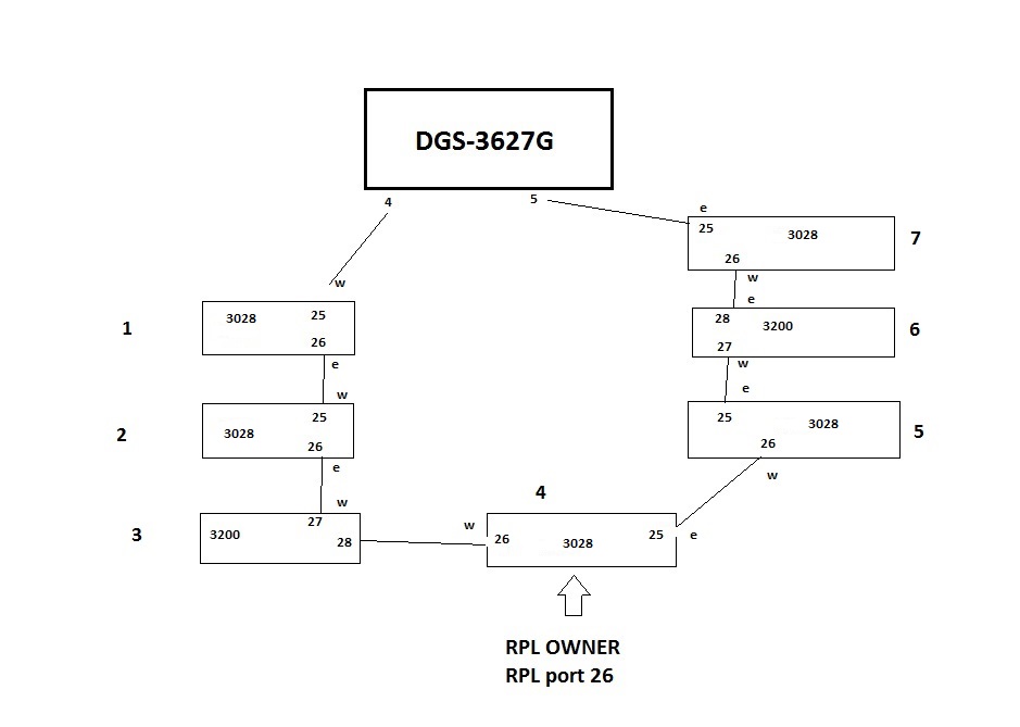

Есть следующая топология:
В центре - аггрегация DGS-3627G H/W:A1; F/W:3.00.B27 на ней на 4 и 5 порту висит кольцо из DES-3200_28 H/W:C1; F/W:4.36.B009.
На 3200 настроен ERPS.
На 3627 просто ч/з 4 и 5 порт прокинут транком raps vlan.
Должен ли работать ERPS при такой схеме или на 3627 тоже нужно включать ERPS и настраивать east и west порты ?
Настройки ERPS на DES-3200_28:
create erps raps_vlan 72
config erps raps_vlan 72 timer holdoff_time 0 guard_time 500 wtr_time 5
config erps raps_vlan 72 rpl_port none
config erps raps_vlan 72 rpl_owner disable
config erps raps_vlan 72 ring_mel 1
config erps raps_vlan 72 revertive enable
config erps raps_vlan 72 ring_port west 27
config erps raps_vlan 72 ring_port east 28
config erps raps_vlan 72 protected_vlan add vlanid 127
config erps raps_vlan 72 protected_vlan add vlanid 129
config erps raps_vlan 72 protected_vlan add vlanid 512
config erps raps_vlan 72 protected_vlan add vlanid 751
config erps raps_vlan 72 protected_vlan add vlanid 760-761
config erps raps_vlan 72 protected_vlan add vlanid 765
config erps raps_vlan 72 protected_vlan add vlanid 770-771
config erps raps_vlan 72 protected_vlan add vlanid 777
config erps raps_vlan 72 protected_vlan add vlanid 781
config erps raps_vlan 72 protected_vlan add vlanid 786
config erps raps_vlan 72 state disable
disable erps
config erps log enable
config erps trap enable
RPL OWNER config
create erps raps_vlan 71
config erps raps_vlan 71 timer holdoff_time 0 guard_time 500 wtr_time 5
config erps raps_vlan 71 rpl_port west
config erps raps_vlan 71 rpl_owner enable
config erps raps_vlan 71 ring_mel 1
config erps raps_vlan 71 ring_port west 26
config erps raps_vlan 71 ring_port east 25
config erps raps_vlan 71 protected_vlan add vlanid 1
config erps raps_vlan 71 protected_vlan add vlanid 512
config erps raps_vlan 71 protected_vlan add vlanid 751
config erps raps_vlan 71 protected_vlan add vlanid 771
config erps raps_vlan 71 protected_vlan add vlanid 774
config erps raps_vlan 71 protected_vlan add vlanid 786
enable erps
При таких настройках при включенных на аггрегации 4 и 5 портах отваливаются коммутаторы: 1,2,3.
STP на всех 3200 выключен, loopdetect на магистральных портах выключен, qinq выключен.
topology.jpg [ 45.86 KiB | Просмотров: 1721 ]
DES-3028, DES-3526, DES-3200_28 C1/A1/B1, DES-3200_26 C1, DGS-3627G, DGS-3420-26SC A2, DGS-3420-28TC A1, DGS-3620-28SC A1-EI, DGS-3200-24 A1
Последний раз редактировалось hijke Ср ноя 20, 2013 10:35, всего редактировалось 1 раз.

1.Если в аггрегации таких колец несколько то остальные на 3627 будут настраиваться как sub_ring и соответственно к каждому следующему sub_ring свой raps_vlan, я правильно понял?
2.Я извиняюсь, не верно топологию указал, файлик со схемой перезалил , в кольце большая часть это DES-3028 H/W: A2; F/W:2.92.B004.
Если они так в перемешку (3028 и 3200) в кольце стоят , не возникнет никаких проблем?

На DGS-3627 можно настроить до 8 raps vlan, по одному на кольцо.
Никаких настроек subring в этом случае не требуется.
Проблем с различными коммутаторами в кольце не возникнет - на всех ERPS работает исправно.
PS в последней версии прошивки для DES-3028 2.93.B01 изменили настройку WTR timer - теперь он настраивается от 1 до 12 минут (раньше было от 5 до 12)
