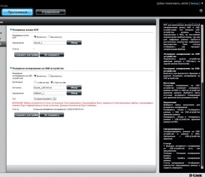

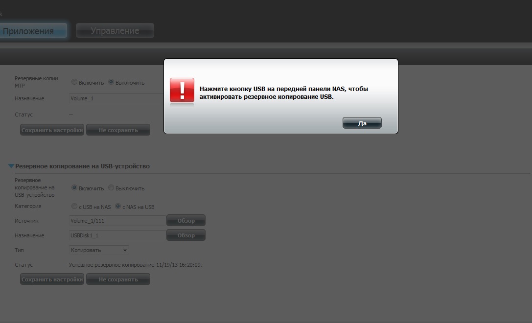

Насчет больших букв: скриншот ниже.
Насчет мозгов: профи из ISP с третьего раза, после подсказки разобрался в сути вопроса, но предварительно уже дал два исчерпывающих ответа.
Насчет техподдержки: вопрошающие обращаются сюда именно за технической поддержкой, а не с целью узнать, как им жить дальше.
Снимок-2.JPG [ 158.72 KiB | Просмотров: 7761 ]
Снимок-1.JPG [ 160.08 KiB | Просмотров: 7761 ]

Речь о другом сообщении, нежели Вы прислали на скриншотах. Там всплывающее окошко при нажатии кнопки Save Settings появляется.

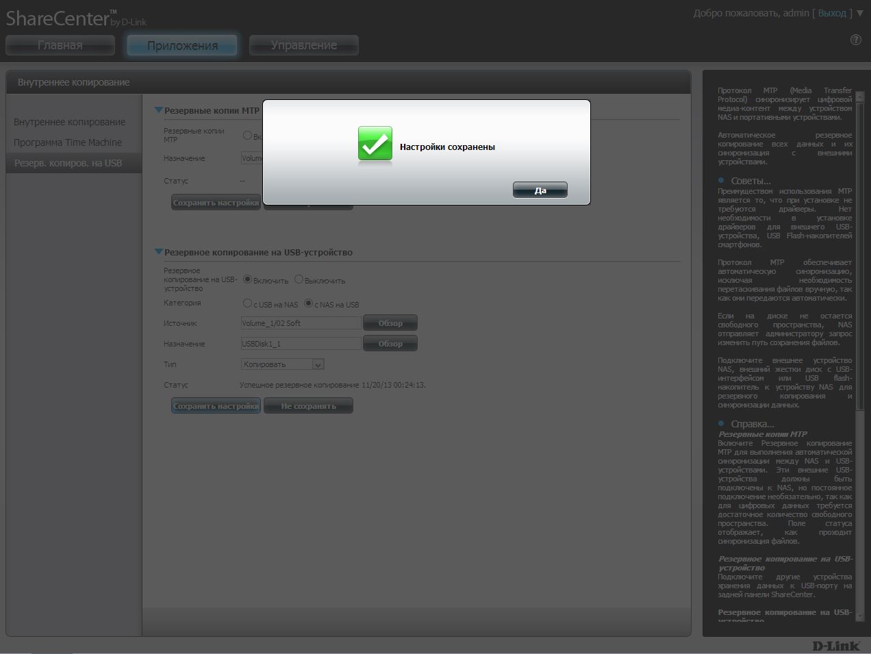

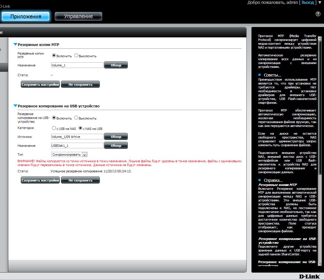

Я понимаю, что данная тема затянулась, но должен ответить - у меня появляется другое всплывающее окно при нажатии кнопки Сохранить настройки.
У меня NAS Dlink DNS-315 F/W 1.01, скриншоты ниже.
Снимок-1.JPG [ 94.71 KiB | Просмотров: 7749 ]
Снимок-2.JPG [ 159.99 KiB | Просмотров: 7749 ]
