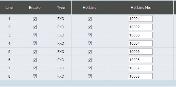

хотлайн не отрубили случайно в процессе перенастройки?
СообщениеДобавлено: Ср ноя 06, 2013 11:50
Зарегистрирован: Чт дек 20, 2012 18:44
Сообщений: 8
Нееет, насколько я понимаю.

вот лог во время сбрасываемого звонка.
СообщениеДобавлено: Ср ноя 06, 2013 18:28
Сообщений: 8
Все получилось в итоге.
Обозвал хотлайн 010001 и вызовы пошли куда надо. Как оказалось номер хотлайн должен отличаться от номера порта. Дописав 0 перед номером порта 10001 получил верную маршрутизацию вызовов.
