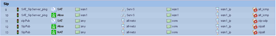

пытаюсь пересесть с FreeBSD фаервола +NATD на Dlink DFL-860.
перенастроил все правила все отлично
кроме сипа.
на фре не надо было паблишить 5060 порт.
здесь же сат правило пришлось сделать на 5060, 10000-20000
sipall включает в себя sip-rpt,sip-udp
в sip-udp ALG включен.
все звонки работают отлично.
но как закрыть доступ к сип серверу снаружи. чтобы не было перебирание паролей.
DFL-860.jpg [ 28.5 KiB | Просмотров: 6375 ]
 Заголовок сообщения: Re: DFL 860E + SIP
СообщениеДобавлено: Сб ноя 02, 2013 13:24
Вот Вам наглядный пример:
viewtopic.php?p=873935#p873935

все получилось спасибо. Добавил правило NAT с подсановкой внешнего ip и все заработало. спасибо.
СообщениеДобавлено: Сб ноя 02, 2013 16:29
Обратите внимание, что там прописаны ограничение по внешним адресам, которые могут стучаться на SIP

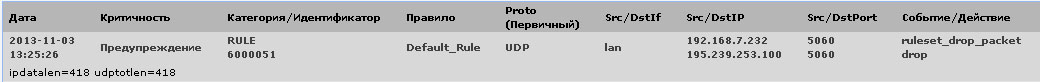

не всетаки что то не заработало ( .
неможет зарегистрироваться на сервере.
Комментарий к файлу: не попадает оно в нужное правило (
log.jpg [ 34.28 KiB | Просмотров: 6351 ]
sip.jpg [ 44.37 KiB | Просмотров: 6351 ]

в астериске появилась запись
[Nov 3 14:00:44] NOTICE[20682]: chan_sip.c:13728 sip_reg_timeout: -- Registration for '7495ххххххх@sip.beeline.ru' timed out, trying again (Attempt #73)
-- Got SIP response 400 "BAD VERSION" back from 195.239.174.100:5060

а вот и я ;-)))))
проблема не в DFL а в астериске ;-)
СообщениеДобавлено: Вс ноя 03, 2013 17:31
правильно !
потому что фря подменяет IP адрес в исходящих пакетах .
пропишите а встериске
[general]
LocalNet
ExternalIP (этот парметр взависимости от версии )
далее простейшие 4-РЕ!!!! мненно 4-РЕ правила , почему - я сам не понял экперементировал долго .
2 правила SAT+allow для 5060 ( сервис сами создайте )
2 правила SAT+allow для RTP из RTP.conf
поверьте чудес не бывает - у меня так работает уже более года дома астериск .
