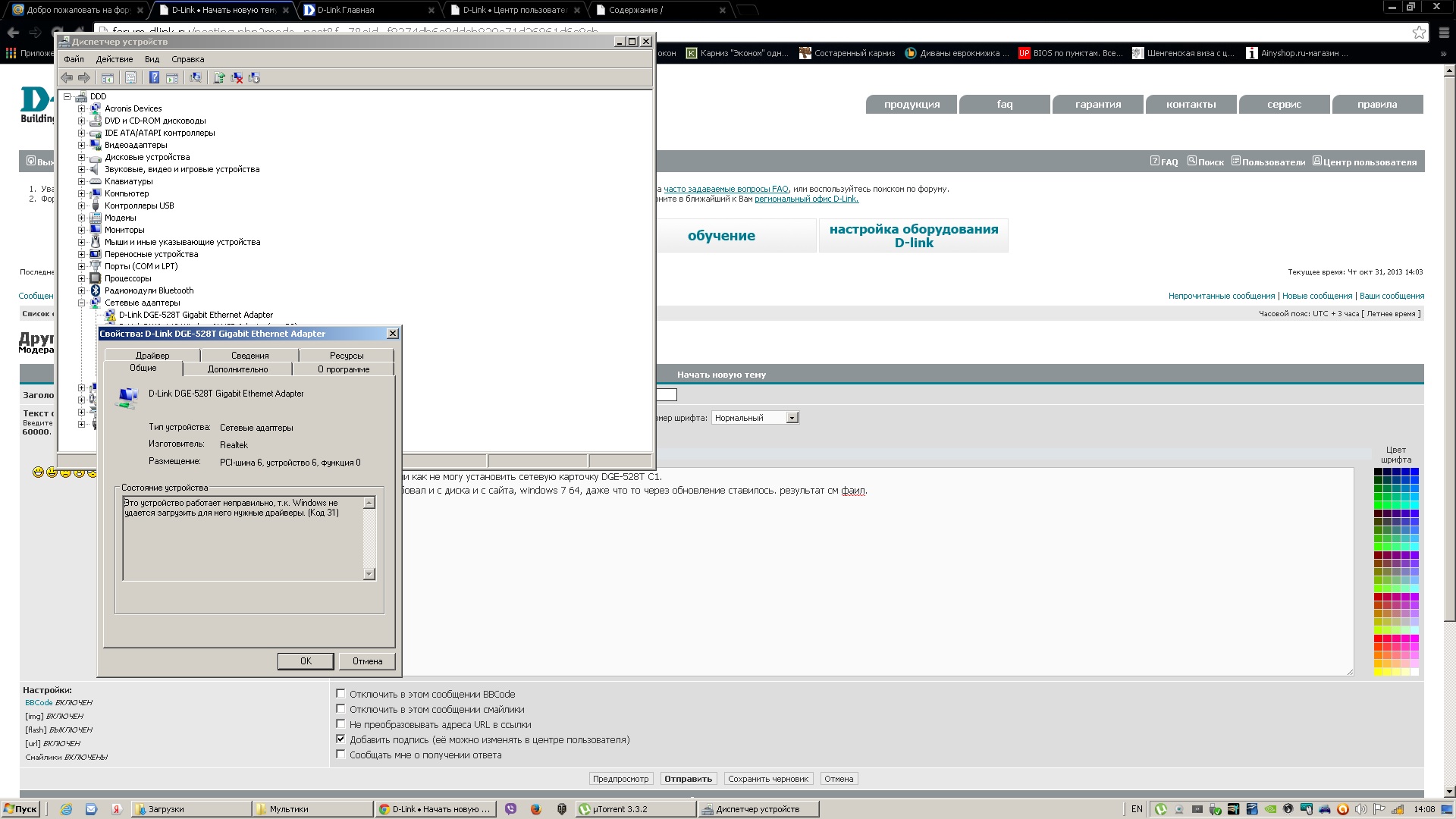

Добрый день ни как не могу установить сетевую карточку DGE-528T C1.
Драйвера пробовал и с диска и с сайта, windows 7 64, даже что то через обновление ставилось. результат см фаил.
Что делать уже ума не приложу , кто сталкивался?
Комментарий к файлу: и такая дребедень каждый день )))
528.jpg [ 362.38 KiB | Просмотров: 8382 ]

Вы пробовали именно эту версию драйвера?
ftp://ftp.dlink.ru/pub/Adapter/DGE-528T ... -03-14.zip

Для DGE-528T версии С1 выложил драйвер 8.10
ftp://ftp.dlink.ru/pub/Adapter/DGE-528T ... 0v8.10.zip
ftp://ftp.dlink.ru/pub/Adapter/DGE-528T ... 0(For%20WW).pdf
Если не установится, отключите программы сетевой безопасности.
