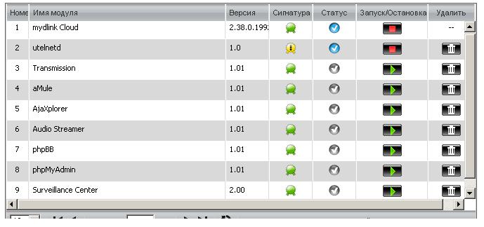

Т.е. похоже забыли сказать, что FFP стоит. Может что еще забыли сказать?

Если «ffp» - это приложение «Transmition», то оно действительно установлено, но не запущено. Что-то я сразу не подумал, что нужно список установленных приложений указать... Исправляю ошибку:
01.JPG [ 37.07 KiB | Просмотров: 11174 ]
02.JPG [ 43.49 KiB | Просмотров: 11174 ]
