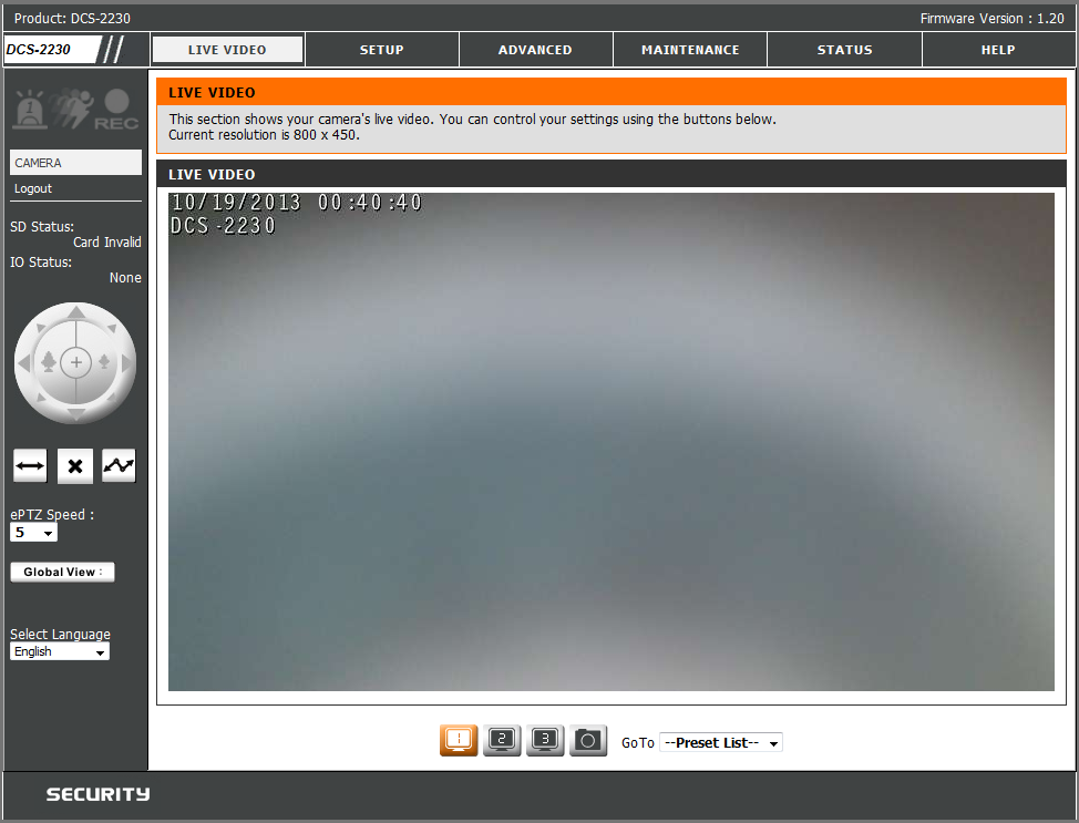

не могу понять, почему нет кнопки записи на панели управления.Прилагаю файл скрина.
1.png [ 128.82 KiB | Просмотров: 2870 ]

Прошивка какая? Браузер какой используете? Заходите под админом на камеру или под гостем?

прошивка 1.2, браузер mozila, захожу под админом.

Используйте браузер IE. В браузерах без поддержки ActiveX некоторые элементы меню могут не корректно отображаться.

Да, причина была в браузере, всё работает,спасибо.
