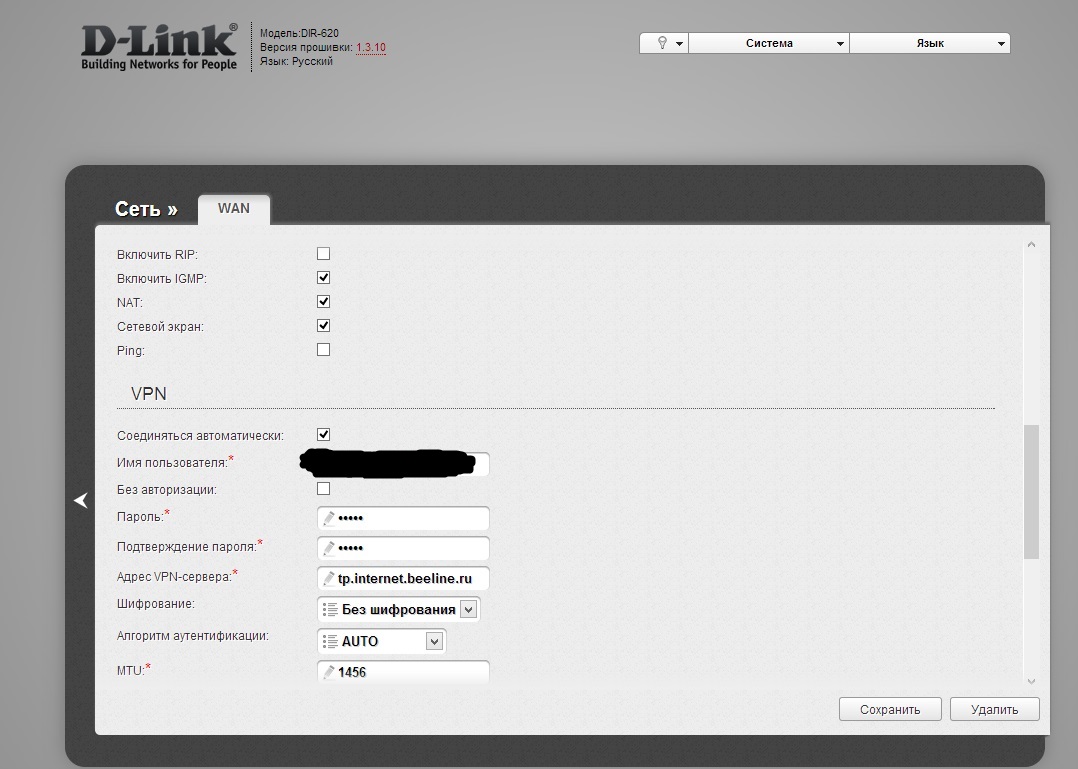

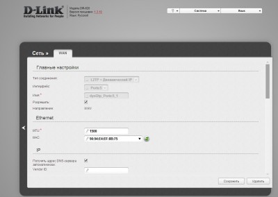

Наблюдается проблема с роутером Dir620 rev.D . Наблюдается периодическое зависание картинки на цифровом телевидении. Без роутера все работает отлично. Пробовал прошивки 1.3.6, 1.3.7 и 1.3.10 ситуация не неизменна. Как понимаю я за работу ТВ отвечает вроде бы только IGMP, т.к. при отключении этой функции ТВ вовсе перестает работать. Пробовал менять версии IGMP 2 и 3. Возможно кто-то сможет что-то подсказать в решении проблемы, куда копать или что попробовать.

неужели ни у кого нет никаких предположений ? Проблема все еще актуальна......причем испробованы все абсолютно версии прошивок.

Стоит попробовать прошивку новее. Если не найдете на форуме, напишите мне на почту.
