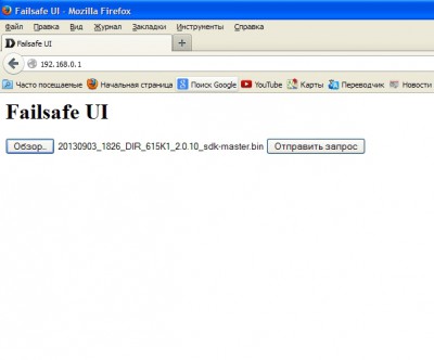

5. Через адресную строку браузера Mozilla Firefox зайдите по адресу 192.168.0.1 – откроется страница:
запрос.JPEG [ 83.94 KiB | Просмотров: 57061 ]
6. Нажмите на кнопку "Обзор". Откроется окно поиска. Найдите в ПК ранее заготовленную прошивку (путь к ранее скаченной прошивке следует запомнить).

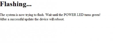

7. После выбора прошивки нажмите на "Отправить запрос". В процессе браузер отобразит страницу:
проша.JPEG [ 30.85 KiB | Просмотров: 57061 ]
Что в вольном переводе означает - теперь система пытается установиться. Подождите пока индикатор питания не станет зеленым. После успешного обновления устройство перегрузится.
