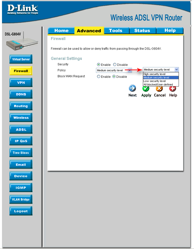

 Заголовок сообщения: Re: DSL-G804V и VPN
СообщениеДобавлено: Пн сен 09, 2013 10:23
Зарегистрирован: Вт окт 26, 2010 15:22
Сообщений: 403
Tyoma_XP писал(а):
это я сделал. ТС есть. Проброс портов я настроил. Правда ограничить по внешнему IP клиента я не нашел как. При создании правила есть возможость только указать локальный ИП на который заворачивать трафик и все. из-за этого я подробно эту возможность не рассматривал.
Ограничение трафика в G804V делается средствами системы Firewall (вкладка "Advanced" -> слева кнопка "Firewall"). Для этого он должен быть включен (радиокнопка "Enable" напротив "Security"). Вообще, с системой Firewall в устройстве DSL-G804V рекомендую разобраться.
Дополнительно могу добавить лишь один, на мой взгляд, важный момент, что в случае с пробросом порта трафик на Firewall попадает уже после NAT. Это означает, что в поле "Destination" нужно указывать внутренний IP адрес хоста, на который идёт проброс, а в поле "Source" - внешний IP адрес клиента.
В вашем случае правило при создании будет выглядеть примерно так:
Schedule: Always on (здесь можно задать предварительно сконфигурированный интервал времени, так называемый "Time slot", когда это правило будет работать. "Time slot" настраивается в "Advanced" -> слева кнопка "Time slices")
Source IP Address(es): внешний_IP_адрес_клиента Netmask: 255.255.255.255
Destination IP Address(es): внутренний_IP_адрес_сервера Netmask: 255.255.255.255
Type: TCP
Source port(s): 0 - 65535
Destination port(s): 3389 - 3389
Inbound: Allow
Outbound: Deny
Само собой разумеется, сколько клиентов - столько и правил.
СообщениеДобавлено: Чт сен 26, 2013 17:45
Сообщений: 403
Tyoma_XP писал(а):
так же при включенном фаерволе не работает пинг
В настройках файервола переключитесь в режим "Add Raw IP Filter" и сделайте следующие настройки:
Source IP Address(es): 192.168.1.0
Netmask: 255.255.255.0
Destination IP Address(es): 0.0.0.0
Netmask: 0.0.0.0
Protocol Number: ICMP
Inbound: Block
Outbound: Allow
Tyoma_XP писал(а):
и вэб-интерфейс на устройство из интернета
Этого я вам настоятельно не рекомендую делать, ибо в один прекрасный момент вы можете обнаружить на своём G804V совершенно другие настройки. :)
Лучше настройте PPTP-доступ (тот самый, которых может быть до 4шт.) и администрируйте через него.
Tyoma_XP писал(а):
Source port(s): 1732-1732
Destination port(s): 1732-1732
Правильно так:
Source port(s): 0-65535
Destination port(s): 1723-1723
Tyoma_XP писал(а):
может что-то еще надо добавить?
Да, нужно разрешить GRE от самого маршрутизатора.
Source IP Address(es): внешний_IP_маршрутизатора
Netmask: 0.0.0.0
Protocol Number: GRE
Inbound: Block
Outbound: Allow
