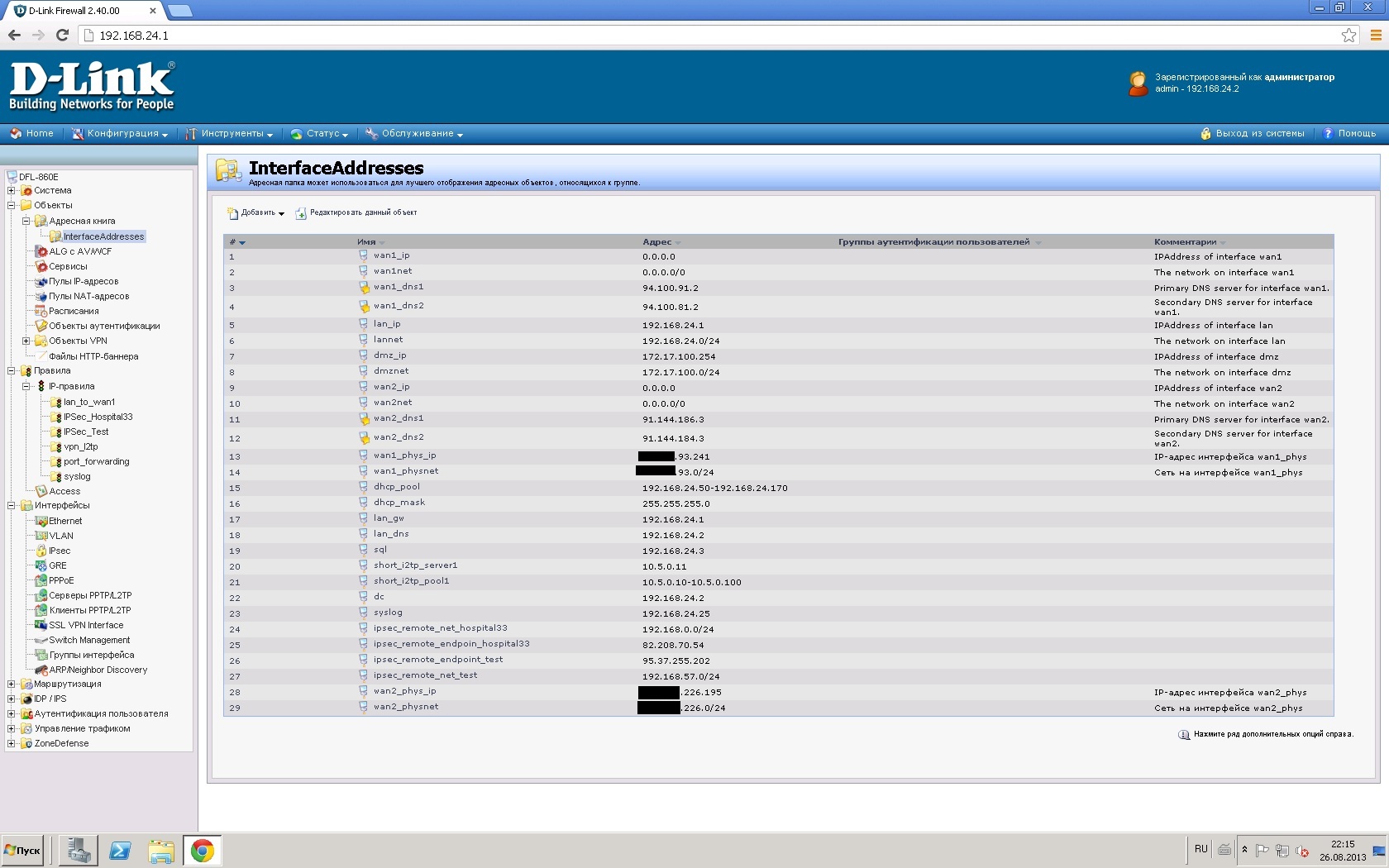

Вот скрины с железки:
table2.jpg [ 295.14 KiB | Просмотров: 2330 ]
int2.jpg [ 197.26 KiB | Просмотров: 2330 ]
table.jpg [ 365 KiB | Просмотров: 2330 ]

а что за два виртуальных интерфейса !? wan1 и wan2 ?

wan1 добавился в адресную книгу при первоначальной настройке через мастер настройки.

Кстати, что у Вас там за страшные звери short_ipsec_wan1(2)_transport через которых маршруты в Интернет ведут? Получается Интернет через IPSec поверх PPPoE? Какой то жуткий провайдер :).
