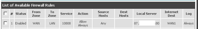

На роутере DSR-1000 (прошивка 1.06B53_RU) не удается пробросить порт 80 на WAN
(для управления снаружи)
Правило на картинке.
Комментарий к файлу: Принт скрен правила

Похоже проброс портов работает только если целевое устройство НЕ сам роутер. RDP на внутрисетевой компьютер настроился нормально. Плохо, конечно, если нужно и сам роутер подкрутить по удаленке....

А зачем для этого пробрасывать порты? Для этого есть удаленное администрирование.
