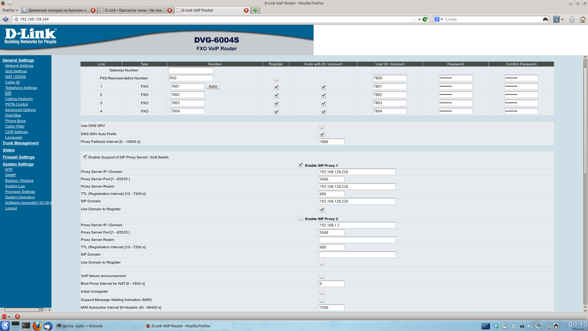

Вот, пожалуйста.
И еще. обратил внимание, что индикатор Run, после того как шлюз полностью загрузится, не моргает а горит постоянно.

Сообщений: 4400
Outbound proxy отключите.

Зарегистрирован: Вс авг 11, 2013 17:52
Спасибо, помогло. Правда еще пришлось подстроить кодеки в астериске - почему то сами они договориться не смогли, несмотря на то, что по умолчанию стоял g711 ulow
