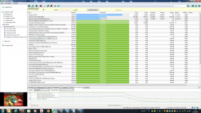

Сетевая карта DWA-566 работает в паре с роутером Zyxel Keenetic Giga II, при работе Utorrent закачка выходит на максимальный уровень около 11000 кб/с и на максимальной скорости может находиться довольно продолжительной время, например 10-20 минут при этом график показывает ровную скорость. Может случиться так что в это время скорость резко падает в 2 раза и загрузка приобретает волнообразный характер и не восстанавливается до максимума. Если сделать перезагрузку компьютера (около 30 секунд у меня) и запустить Utorrent вновь, то загрузка опять выходит на максимум. Грешу на карту DWA-566 в чем может быть проблема? При соединении по кабелю всё в порядке.
dwa566.png [ 614.68 KiB | Просмотров: 2396 ]

Добрый день,
Какой драйвер используете?
Проверьте, отключен ли режим энергосбережения для беспроводного адаптера в настройках плана электропитания.

Драйвер 10.0.0.255 WHQL от 02.07.2013
Dynamic Mimo Power Save = Disable
Параметры адаптера беспроводной связи
Режим энергосбережения
Значение: Максимальная производительность
Есть еще настройки PCI Express там установлено Умеренное энергосбережение.
