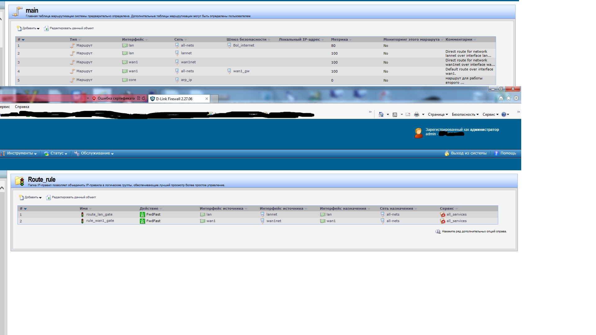

FWDfast используется, потому что при правиле alloy TCP пакеты идут на прямую к хосту DFL их просто дропает
Безымянный.jpg [ 277.55 KiB | Просмотров: 2787 ]

1. старайтесь скниры делать с левой половинкой дерева
2. lan-to-wan - тоже сюда .
у вас какой то бред , и описывайте что и куда должно ходить .... схемы то вроде избитые должно работать ,описывайте вашу сеть

вот примерно так
Без123.jpg [ 407.88 KiB | Просмотров: 2778 ]
Без34.jpg [ 76.62 KiB | Просмотров: 2778 ]

В папке Riute_rule правила 1,2 в зависимости от того с какой стороны находишься, оба обеспечиваю трасировку полностью, кроме самого самого DFL.
Хотя если поменять правило c FWDfast на Alloy то трасировка идет нормально, но drop'ается ТСP соединение (так как пакеты возвращаются непосредственно хосту не заходя на DFL)
