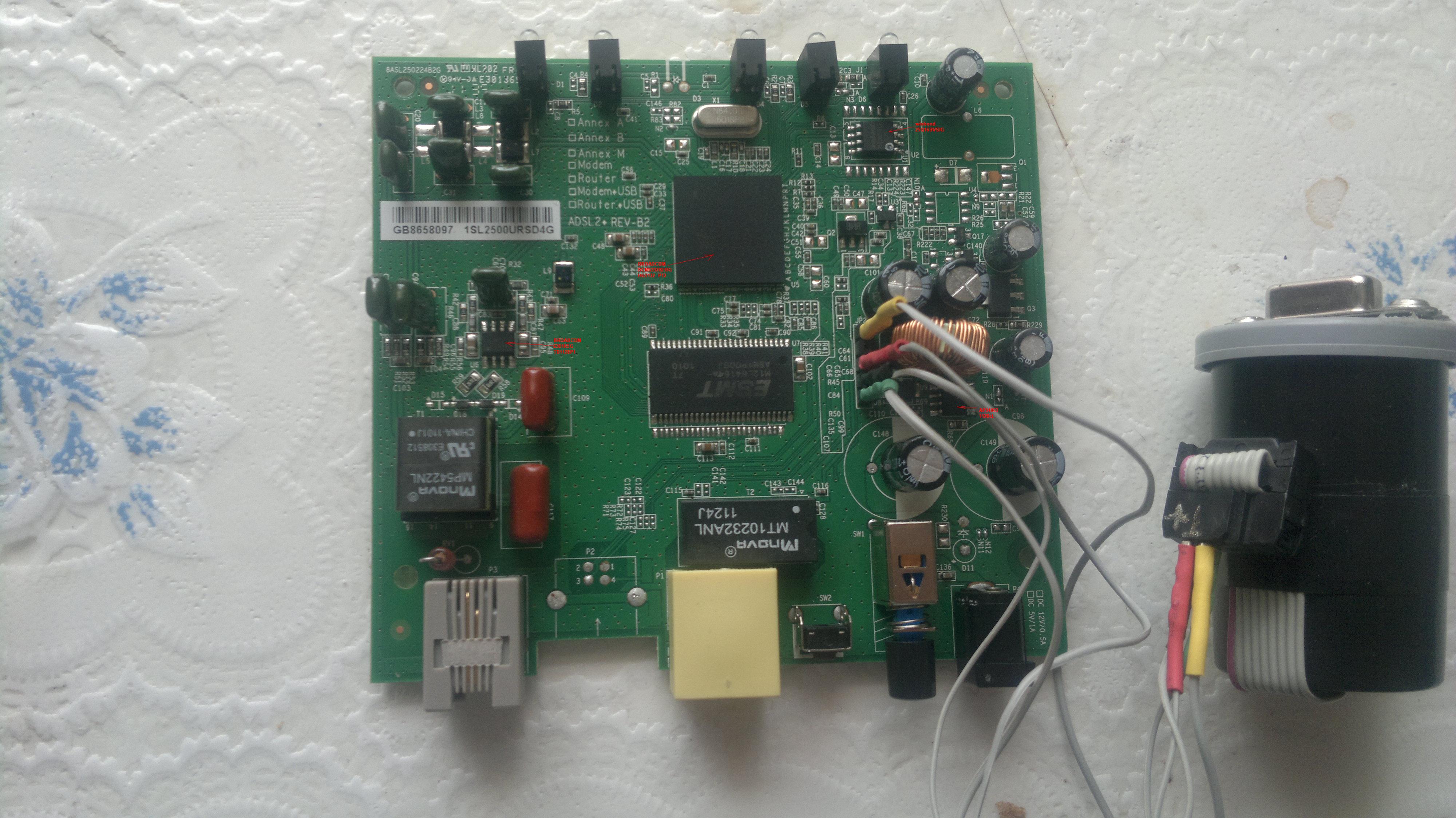

В-Link DSL-2500U H/W ver. D4 после прошивки горит только LAN
скачал прошивку да не ту, надо было H/W ver. D4 F.W ver. 1.0.47 и выше, а я зафигачил F.W ver. 1.58 после чего он потух и больше не включается только горит LAN когда подключен кабель, резет не помог, я так понял надо флешку перешивать, есть JTAG универсальный под LPT порт для ресиверов и под СОМ-порт на м\с МАХ3232 для телефонов или надо делать специальный для этого модема?
на плате есть разъём JP2, но распиновки я не знаю, если можно подскажите.
сама плата 1SL2500URSD4G
U5--- BROADCOM BCM6332KFBG
U7---- M12L64164A-ASM1P00GJ
U9---- AP340631128cL
U1----- winbond 25016BVSIG 1130
скажите есть варианты её оживить кроме СЦ
и если может у кого есть Fullflash с расширением bin к нему и программа прошивальщик.
заранее благодарен.

В крэш не получается загнать?

так на панели ничего не горит кроме LAN даже power не горит или можно попробовать, это как, при выключенном нажать резет и включить? и пробовать войти в веб интерфейс, да?
СообщениеДобавлено: Пн июл 08, 2013 12:41
Да. Хуже ему уже не будет... )))
Зажимаете ресет, включаете, держите ресет около 30 сек, отпускаете, пробуете зайти в вебку.

У кого есть Full Flash для этого модема фото прилагается
D_Link DSL-2500U D4.jpg [ 1017.47 KiB | Просмотров: 5037 ]

спасибо, щас попробую, но я уже почему то настроен на худшее.

пробовал в крэш не выходит, скорее всего надо шить флешку, нужен full flash для флешки winbond 25Q16BVSIG
скиньте у кого есть.

подскажите пожалуйста как работать с программой SPIPGMW.EXE у меня она вылетает, на секунду появляется окно в виде командной строки и исчезает, скачивал из разных источников и всё равно одно и тоже.
