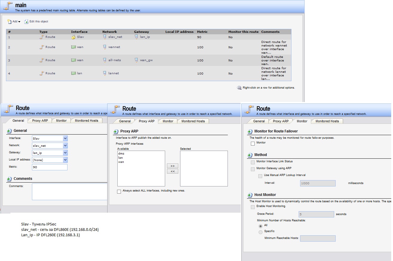

Спасибо за наводку! А не подскажите как правильно прописать маршруты, может есть инструкция на эту тему?!
СообщениеДобавлено: Пт июл 05, 2013 14:30
инструкции как таковой нету , надо просто понимаь что и куда писать . а это придет с опытом :-)
СообщениеДобавлено: Пт июл 05, 2013 16:26
Зарегистрирован: Чт ноя 22, 2012 11:27
Сообщений: 37
Пинги с хостов за DFL860E на хосты за DFL260E ходят, папки открываются. С DFL860E на DFL260E и на оборот пинги тоже ходят. Но вот с хостов за DFL260E в сетевые папки удалённой сети (за DFL860E) не пробиться.... Маршруты прописал вручную, галочку с Routing - Dynamically add route to the remote network when a tunnel is established снял и с Advanced - Add route for remote network галочку снял. :?: :?: :?: что такое, не пойму... Правила на железках одинаковые. Могу дать доступ к обоем железкам.

предлагаете теорию написать вам ?
СообщениеДобавлено: Пт июл 05, 2013 16:47
Сообщений: 37
я просто не могу понят в чем загвоздка. Стоят такие же две жележки в другой конторе, настраивал сам. IPSec работает хорошо, а тут не хочет и всё.
СообщениеДобавлено: Вс июл 07, 2013 18:17
а может на том сетевом ресурсе который на 860 , какие нибудь фаерволы посмотреть ? :-)
может сеть за туннелем для него враждебная ? ;-)
СообщениеДобавлено: Вт июл 09, 2013 13:49
Сообщений: 37
Да, так и есть. За DFL860 на сервере стоит консоль касперского. Добавил в политику касперского доверенные сети и вроде стало работать лучше.
