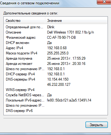

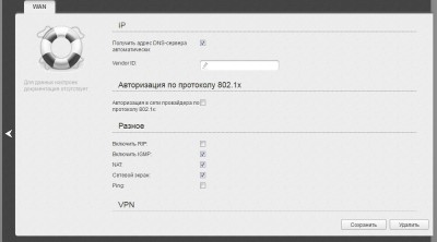

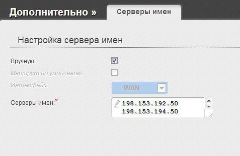

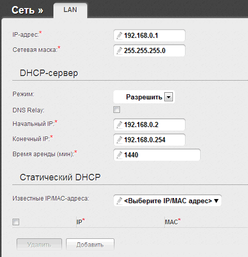

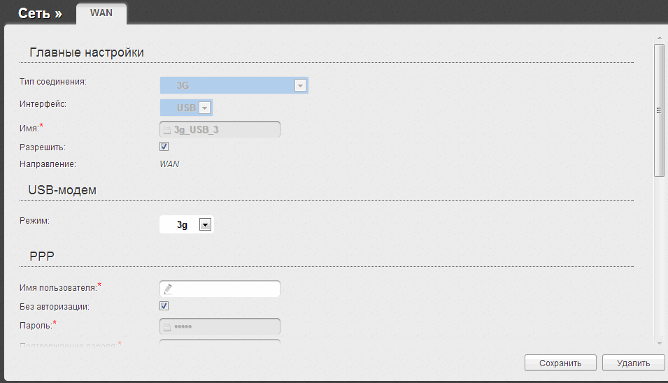

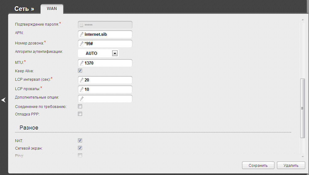

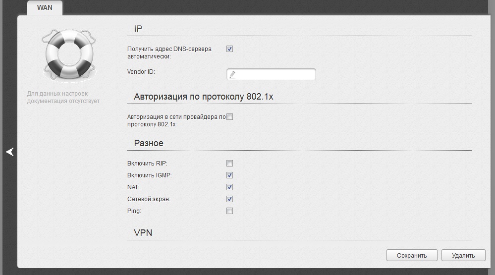

Роутер настроен так как на скринах. В сетевом соединении чик-бокс поставил получение днс автоматом.
Итог днс не работает. А если прописывать днс на каждом устройстве отдельно, это не дело.
2013-06-25_204001.png [ 10.81 KiB | Просмотров: 6591 ]
2013-06-25_203225.png [ 9.19 KiB | Просмотров: 6591 ]
2013-06-25_203201.png [ 15.68 KiB | Просмотров: 6591 ]

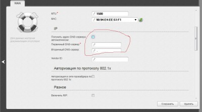

Ещё один скрин, так как больше трёх нельзя.
11.png [ 10.26 KiB | Просмотров: 6587 ]

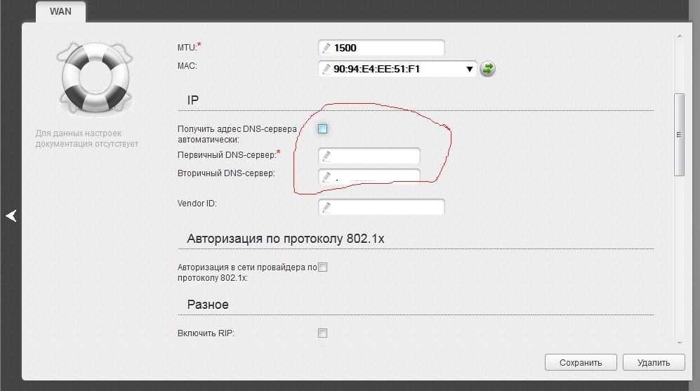

А не тут ли надо менять?
CCC.jpg [ 142.24 KiB | Просмотров: 6578 ]
BBB.jpg [ 138.42 KiB | Просмотров: 6578 ]

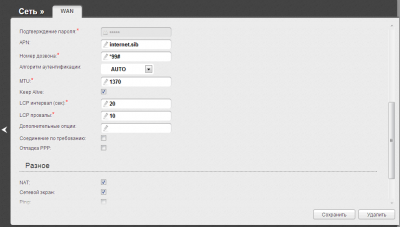

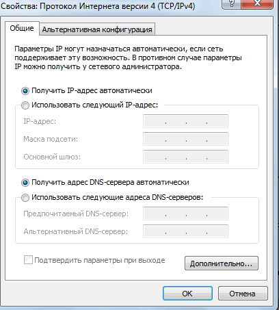

Asimo2, у меня это меню выглядит так. И ни водной строке про днс ни слова. Или может не там смотрю, покажите дорогу.
2013-06-26_073659.png [ 19.27 KiB | Просмотров: 6565 ]
2013-06-26_073604.png [ 16.12 KiB | Просмотров: 6565 ]
А написать, что соединение 3G забыл?
Со свистковым соединением ХЗ как. Я с ним не заморачивался.
Предполагаю, что свисток сам получает ДНСы.
Beeline (L2TP)

Sindrei писал(а):
Asimo2 писал(а):
Извини, я что-то и не подумал что это играет какую-то роль.
Если верить мануалу к последней прошивке, то играет значимую роль т.к. возможности указать DNS для 3G в настройках роутера в мануале я не увидел, для всех других типов соединения WAN можно (Dynamic/Static IP, PPPoE, PPTT/L2TP). Поэтому это просто не реализовано в текущей прошивке, на сколько я понимаю. Поэтому всё-таки статикой вбить на всех компьютерах и планшетах DNS придётся, видимо, придётся. Но учитывайте, что при использовании стороннего DNS вы можете столкнуться однажды с тем, что сайты или очень медленно будут открываться (более вероятно), или не открываются вовсе (менее вероятно). DNS нортона находится в Америке, путь туда не близкий, пинги до него (не меньше 40мс в незагрузочное время, от моего провайдера), в то время как провайдерский DNS отвечает со скорость 1ms, поэтому уже некоторая задержка возникает, а если по пути до туда что-нибудь ляжет, то до сервера не достучаться будет или он будет с такими дикими задержками открываться, когда перелинковка произойдёт). В общем, самый правильный вариант (имхо) это поднимать кэширующий DNS-сервер прямо у себя в квартире, там же и блокировать всё что надо.
