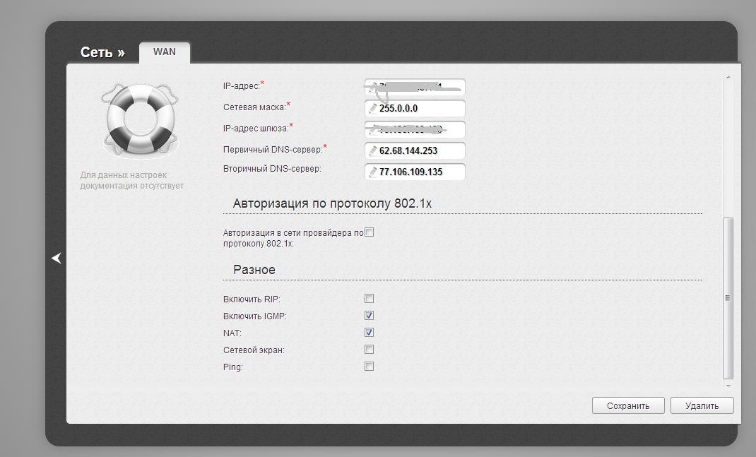

СообщениеДобавлено: Вт июн 25, 2013 10:46
Зарегистрирован: Пн июн 24, 2013 10:31
234.png [ 148.29 KiB | Просмотров: 2871 ]
Безымянный11.png [ 151.25 KiB | Просмотров: 2871 ]
такие сейчас настройки стоят, MTU менял но это не дало не каких результатов.

Маска точно правильная? Не пробовали в качестве первичного DNS указать 8.8.8.8?

СообщениеДобавлено: Вт июн 25, 2013 16:56
Спасибо поменял маску на 255.255.255.192 (сказали в тех поддержки) и все заработало))))
