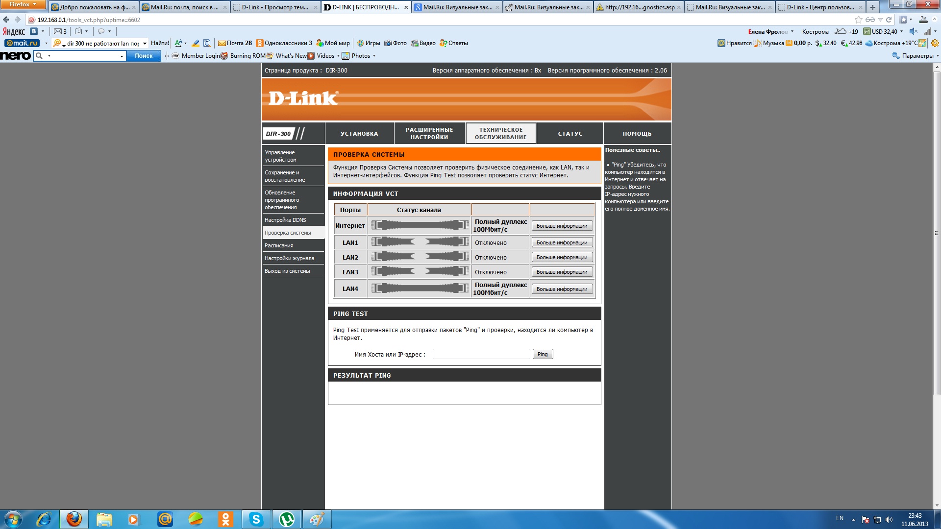

использовал его только для вай-фая и через 4 порт подключал икс бокс чтобы в него закачивать игры либо с этого же порта подключал к телевизору. Щаз понадобилось использование одновременно двух портов, но кроме как с 4 порта он не видит кабели ( зелёненький диод только мигает, а не горит постоянно). Прошивка для билайновского интернета стоит. Собственно вопрос чего то в настройках надо поставить либо сам роутер косячный? роутеру год где-то
dir-300 B3E прошивка для интернета билайн
окно проверки переодически показывает- то работает, то не работает, скрины приложил
работает.jpg [ 338.09 KiB | Просмотров: 1364 ]
не работает.jpg [ 335.57 KiB | Просмотров: 1364 ]

1. На скриншотах не "билайновская прошивка".
2. Скорее всего порты неисправны. Прошивка не при делах.
