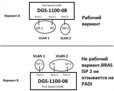

Здравствуйте.Есть коммутатор DGS-1100-08 в нём настроен VLAN на базе портов.Есть РС с РРРоЕ клиентом и два РРРоЕ провайдера.На рисунке вариант А работает без проблем.Вариант В не работает.Провайдер 2 не озывается на PADI запросы.Причём может проявиться не сразу, а после нескольких попыток.Если отключить провайдера 1 и перезагрузить свич-тогда всё работает.Без использования свича никаких проблем с провайдером 2 нет.Порты указал для примера.Испробовал разные.Глюк коммутатора или особенность провайдера 2? И верно ли в данном случае настроен VLAN ? Дополнительные данные провайдеров предоставлю если надо.
vlan.jpg [ 92.83 KiB | Просмотров: 2015 ]

Настройте vlan 802.1Q

То есть VLAN на базе портов у этой модели некудышный? Кстати если настроить зеркалирование внутри одного vlan то Wireshark ловит пакеты и с другого vlan.Это тоже особенность работы устройства?

Я рекомендую вам настроить 802.1Q потому что с его настройкой гораздо сложнее что-то напутать и сделать не так.
Не забудьте также обновить прошивку, если еще этого не сделали.

Настроил-пока работает.Только вот на Port based VLAN я перешел, так как 802.1Q изначально глючил.И не только у меня...тут уже обсуждалось.Может в бета прошивке исправили.
