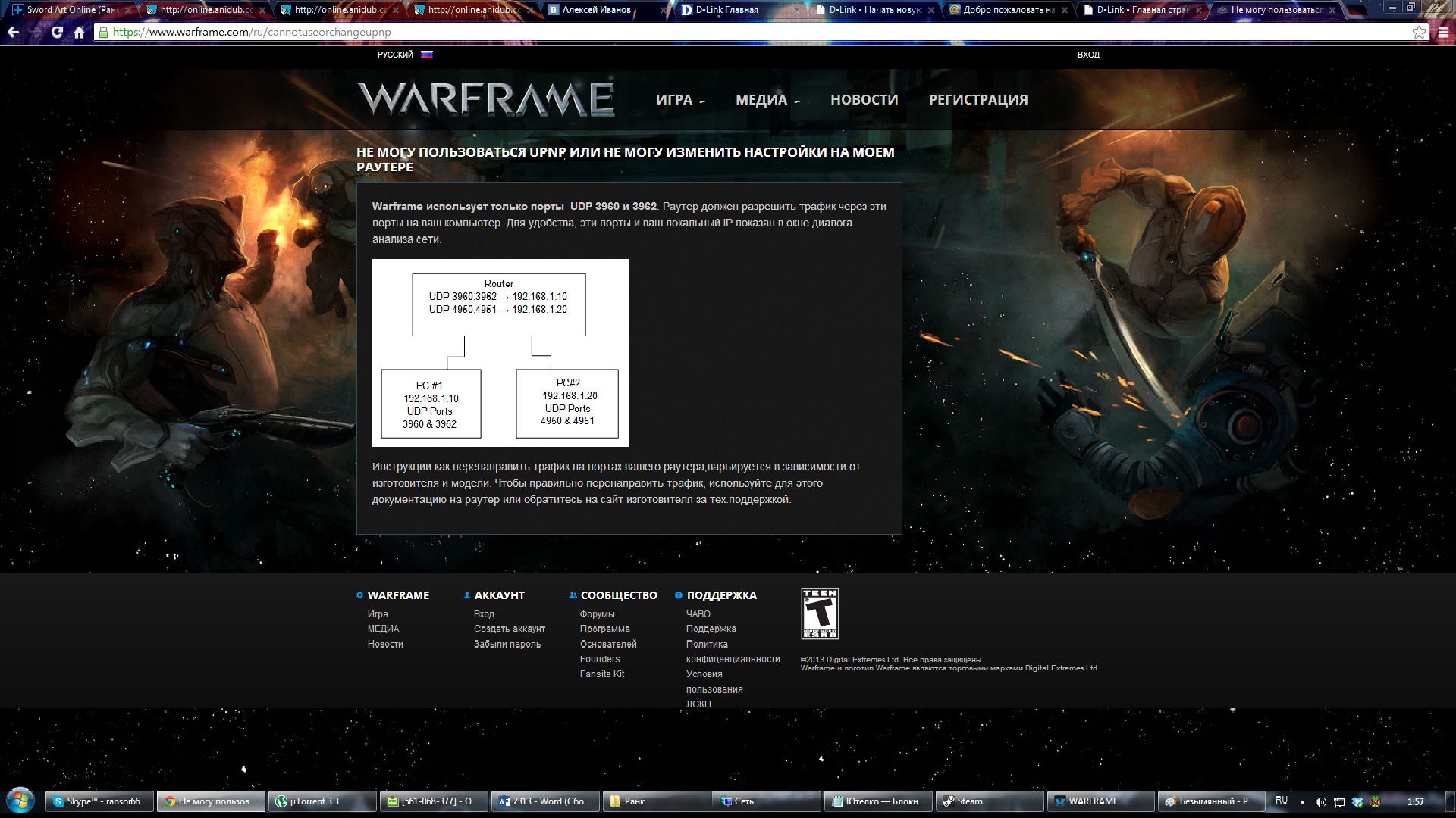

Возникла проблема, игра Warframe не видит у меня UPnP, роутер Dir-632, говорит что нужно настроить порты:
Роутер.jpg [ 480.02 KiB | Просмотров: 4289 ]
как это можно сделать?

А в самой игре чекбокс UPnP включили как тут (https://warframe.com/turnonUPNP)?
В настройках роутера он тоже включен? Он только в этой игре не работает, в торренте нормально пробрасывает?

В торентах проблем вообще нету, включен в игре тоже, там пишет сбой и всё

В общем проверьте в вебморде роутера, на всякий случай вкладку: UPnP (Расширенные настройки -> Дополнительно -> UPnP), что стоит галочка (это в прошивке 1.4.0 и выше). Если стоит, то проброс портов во вкладке: Расширенные настройки -> Межсетевой экран -> Мастер настройки виртуального сервера (шаблон "Custom"). После чего любое название для правила, желаемый порт для открытия (внешний и внутренний, в вашем случае одинаковый номер), тип: TCP или UDP или то и другое, приватный сетевой адрес компьютера, на котором надо открыть порт, вида 192.168.0.ххх, если ничего не меняли в настройках DHCP-роутера). Можно сделать так, чтобы компьютер всегда получал один и тот же IP (для удобства) во внутренней (приватной) сети, например указав это явным образом в свойствах сетевого соединения или в настройках DHCP-сервера роутера, сделав привязку по MAC-сетевого адаптера машины.
P.S. Если есть какие-то файрволы/брандмауэры, то их тоже надо настроить (правила разрешающие создать) или отключить на время, для проверки.

Проверил порты, почему-то не подключается к ним, хотя качается, даже маинкрафт на сервер свой не заходит...

Что-то как-то сложно. Как проверили порты, какие порты, что качается? Чтобы порты были открытыми (нужно, чтобы их что-нибудь открыло (прослушвиало), а не просто правило для файрвола в роутере). Например, чтобы сервер висел на порту, чтобы увидеть, что откликается из вне.
P.S. Странно, что для торрента UPnP срабатывает, а для Warframe - нет.
