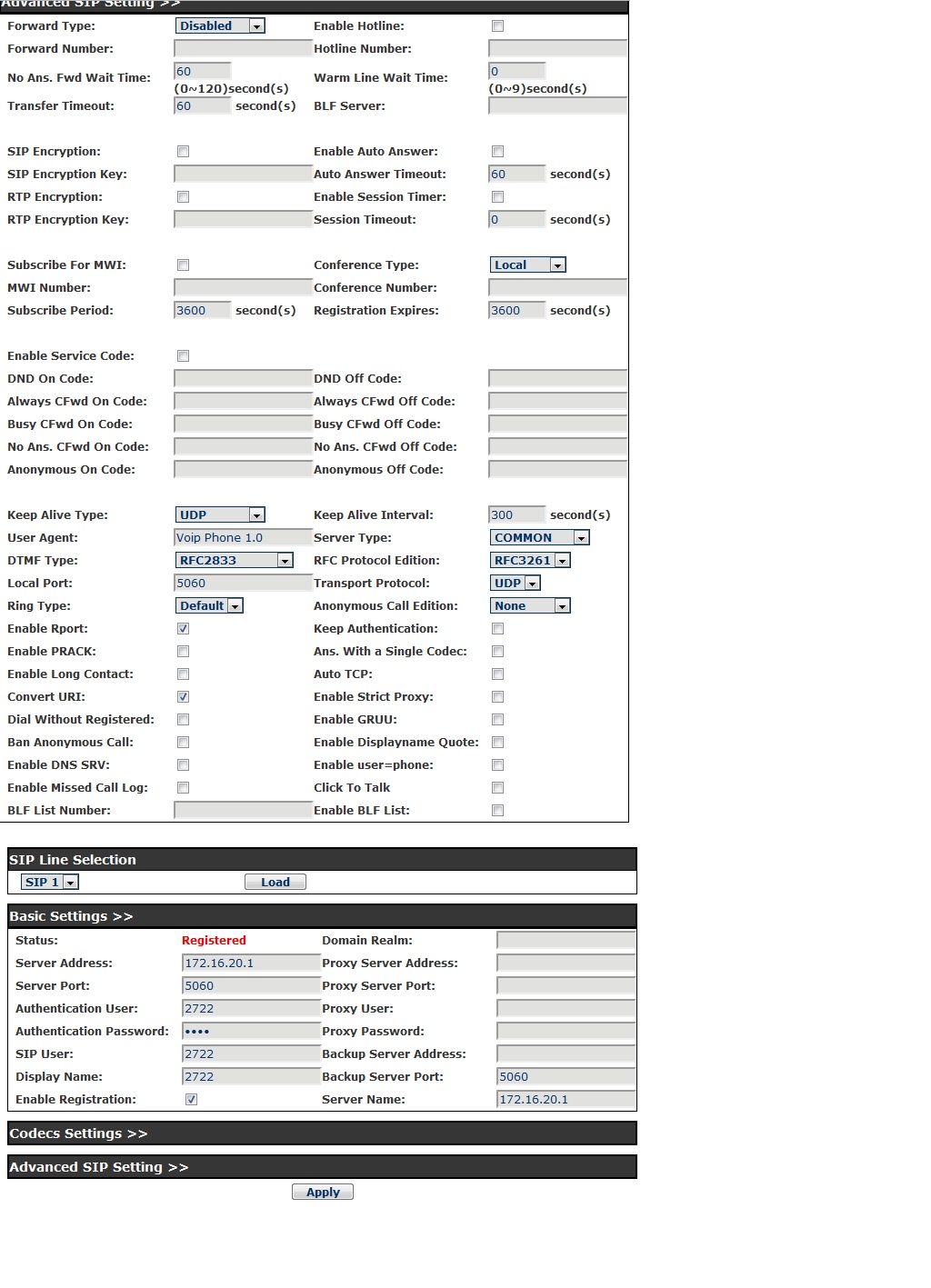

Подскажите, пожалуйста, почему могут не проходить входящие звонки на аппарат DPH-150SE/F3? У нас уже есть аппараты DPH-150SE/F1 и DPH-150SE/F2, на них все работает. Ставим на аппарат DPH-150SE/F3 (тестировали уже 3 таких аппарата) такие же настройки, аппарат регистрируется, звонит, но входящие вызовы не принимает. Подскажите в чем может быть дело.
Настройки IP телефона.jpg [ 278.75 KiB | Просмотров: 7685 ]
PS: У нас своя IP АТС SELTATEL SAM 4000, в ней стоят одинаковые настройки для всех IP абонентов.

ПРоверьте не включен ли DND. Напишите мне на e-mail, вышлю прошивку.

Если возможно, пришлите дамп трафика с телефона мне на e-mail.

добрый день.
такая же история,посидел и нашёл:
вкладка voip->расширенные настройки->убираем галку на вкл. Strict Proxy.
слышимость при звонках на д-линк появилась.

Попробовал, не получилось
