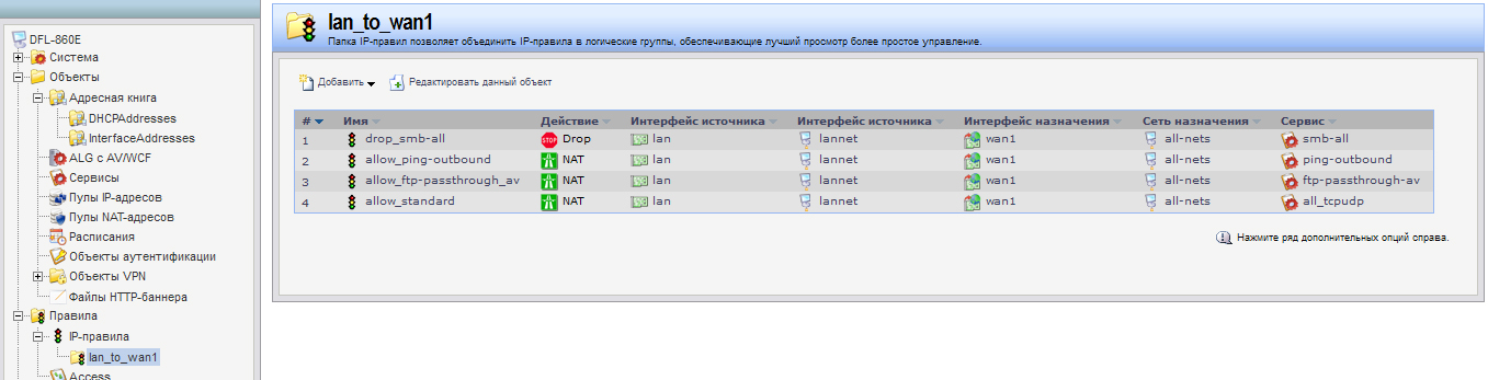

и покажите правила выхода в нет .
те содержимо папки lan_to_wan
lan_to_wan.jpg [ 224 KiB | Просмотров: 9068 ]
Не совсем понимаю смысл этого правила, которое блокирует все сетевые порты форточек "All MS Windows networking ports", но однако и с ним все работает.
Правило drop-smb-all убивает лишь SMB-трафик, который будет вам генерировать "мертвые хосты" в сетевом окружении и в целом не хорошо для безопасности

danilovav писал(а):
У вас в Rules > IP rules > lan_to_wan уже есть правила. Переделайте в них destination interface с wan (PPPoE) на wans
Если после этого я был должен получить вэб-интерфейс модема по 192.168.1.1, то это не рабоатет. Или я что-то не понимаю?
