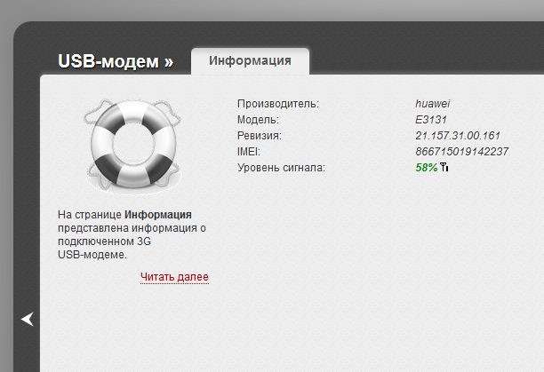

USB-модем билайн.jpg [ 62.55 KiB | Просмотров: 9741 ]

В разделе WAN на роутере щелкните по 3G. И сфотографируйте.
