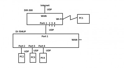

Для доступа в инет дома использовал Д-линковсий роутер DI-704UP. К нему я подключал несколько компов по витой паре к LAN портам и по витой паре с WAN порта подключал к коммутатору инет провайдера по соединению Динамический IP. На днях решил расширить свою сеть по WI-FI и приобрел Д-линковсий роутер DIR-300 /A/C1B и подключил его по следующей схеме (см. прикрепленный файл):
Инет провайдер <- витая пара-> (WAN)DIR-300 (LAN)<- витая пара-> (LAN)DI-704UP
К DIR-300 по WI-FI и к DI-704UP по RJ-45 подключаю свои компы (один по WI-FI и три по RJ-45 ). Т.е старый роутер я использую как хаб/свитч, без использования WAN порта.

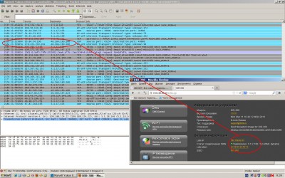

Все сразу заработало, все компы получили доступ в инет с поддержкой IPTV. Однако начал замечать, что по LAN портам светодиоды постоянно мигают, что говорит о наличии трафика, хотя на компах обмена НЕТ! Я подключил сниффер и увидел кучу левых пакетов с чужими внешними IP адресами со всякими там торрентами и прочей фигней, что у себя в сети не использую. См. прикрепленный скриншот, Все пакеты внешние, мои с IP 5.1.... (внешний) и 192.168.... (внутренние).
Поначалу думал чужие пакеты лезут через WI-FI, но его я отключал, пакеты продолжали проходить. И только после того, как я отключил WAN порт на DIR-300 , все прекратилось. Значит все лезло через WAN этого роутера! Выходит, что этот роутер работает в режиме НЕУПРАВЛЯЕМОГО ХАБА!!!!! Хотя я считал, что NAT должен отбивать левый трафик от внутренней сети. Во всяком случае, старый роутер DI-704UP так и работал, и проблем там не существовало.
Прошивка на роутере стоит последняя ( 1.0.20 ), IGMP пробовал отключать - не помогло. Но если откатится на прошивку 1.0.0 - ВСЕ СТАНОВИТСЯ НА НА СВОИ МЕСТА - роутер начинает отсекать чужие пакеты!!!!!!!!
Был в сервисном центре - дали другой DIR-300, который ведет себя аналогичным образом, т.е. после замены прошивки 1.0.0 на 1.0.7 роутер превращается в хаб.
Замена прошивки с 1.0.0 на 1.0.7 делал DCC утилитой, далее на 1.0.16 и 1.0.20 через веб интерфейс. Reset после обновления прошивки нажимал.
Подскажите, что делать, или снова мне откатываться на самую первую прошивку 1.0.0?
Комментарий к файлу: Схема домашней сети

Комментарий к файлу: Скриншот внутреннего трафика через DIR-300
