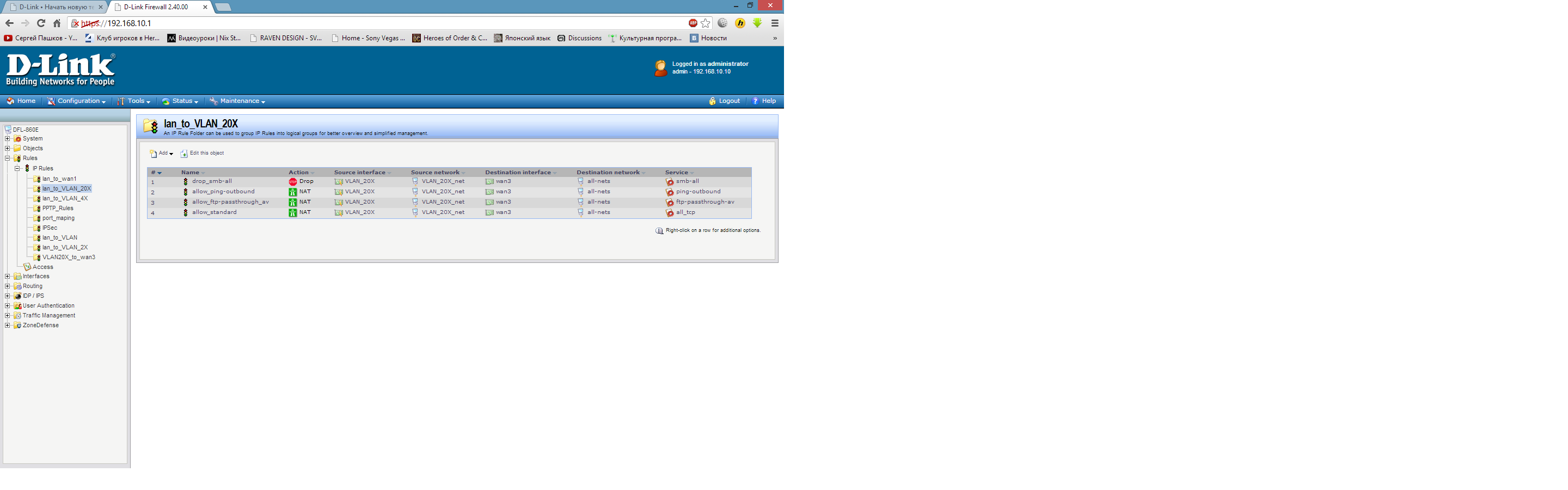

Столкнулись со след. проблемой.:
Есть девайс dfl 860e, три провайдера (третий проброшен через dmz). Между двумя настроена балансировка и запущена в локальную сеть(wan1+wan2 -> VLAN_4X). Всё работает всё прекрасно.
Третьего провайдера, по задумке, хотим независимо от первых двух пробросить на отдельную сеть (wan3 - > VLAN_20X).
Перелопатив форум, создали след. правила в таблице маршрутизации... только всё равно не работает... где я промахнулся, подскажите, пожалуйста?)
Комментарий к файлу: вторая таблица маршрутизации alt
3.png [ 160.53 KiB | Просмотров: 2739 ]
Комментарий к файлу: вторая сеть (VLAN_20X)
Которую хочу пробросить только через третьего провайдера (wan3)
2.png [ 129.94 KiB | Просмотров: 2739 ]
Комментарий к файлу: основная сеть (VLAN_4X)
internet (два провайдера в балансировке)
1.png [ 122.19 KiB | Просмотров: 2739 ]

а где альтернативная таблица маршрутизации . через которую обрабатываются и входящие и исходящие подключения ?!

не влез 4-ый скрин)
4.png [ 103.33 KiB | Просмотров: 2730 ]

не сочтите за труд , напишите своими словами - что по этой таблице у вас получилось ....

Пробовал различные варианты) в конце уже решил спросить на форуме)
трафик с интерфейса wan3 любой подсети смотрит в любой интерфейс любой подсети)
Указывал напрямую на VLAN_20X всё равно не хочет... =)

а должна быть таблица wan3 ( ваша alt) c одним маршрутом на wan3 \all-nets
а в в правилах маршрутизации все должны отрабатывать через одну таблицу и прямая и обратная
само правило должно быть
ваш инетрфейс \ваша подсеть wan3\all_nets ваш сервис
ну и + IP правила :-)

Всё равно не работает) вот полюбому не хватает где-нибудь одной галочки...
Комментарий к файлу: main
main.png [ 172.89 KiB | Просмотров: 2673 ]
Комментарий к файлу: IP rules
IP rules.png [ 104.48 KiB | Просмотров: 2673 ]
Комментарий к файлу: alt
alt.png [ 111.71 KiB | Просмотров: 2673 ]

routing rules
Комментарий к файлу: routing rules
routing rules.png [ 123.02 KiB | Просмотров: 2672 ]

Следует для начала попробовать выйти в Интернет через wan3, добавив маршрут с маленькой метрикой в main.
При этом легко выявить следующие проблемы:
1) Канал просто не работает.
2) Требуется gateway (У Вас в alt gw не указан!) или другие косяки с параметрами.
3) DFL поймет, что за wan3 - Интернет без манипуляций с Access Rules.
В дальнейшем, я бы рекомендовал не убирать маршрут через wan3 из main, а чтобы исходящие его не использовали, поставить большую метрику, но если все же не хотите его там видеть -- в Access Rules должно
стоять Accept wan3 all-nets.
