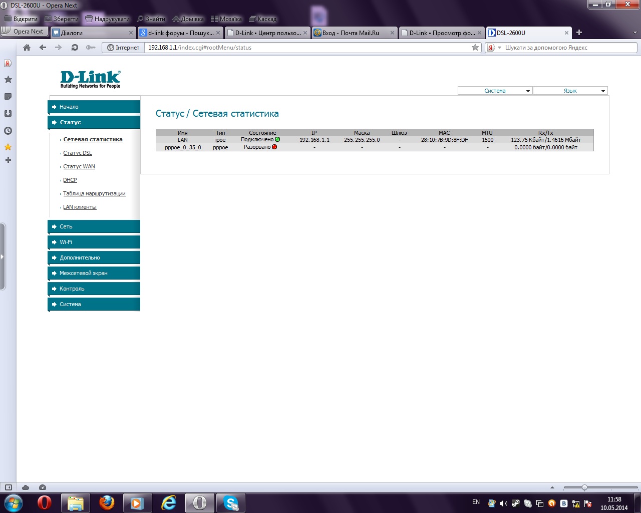

купил модем выше указаный,но уже ламаю голову 1 день,никак не могу его настроить,диск какойто левый,всё нужно делать в ручную,до етого никогда с таким не сталковался,потому и тяжело,в интернете не могу найти подсказок с данным интерфейсом,потому не получается...провайдер-"Укртелеком"ОГО""
логин,пароль есть,помогите просто его настроить,было б не плохо если б с картинками...
заранее спасибо...
2.jpg [ 216.39 KiB | Просмотров: 3389 ]
4.jpg [ 182.99 KiB | Просмотров: 3389 ]
1.jpg [ 160.71 KiB | Просмотров: 3389 ]

всёравно ничего не получается,сбил настройки,начал делать всё сначала доделую каждую страницу-сохраняю,ребутаю и всёравно ошыбки...
3.jpg [ 155.04 KiB | Просмотров: 3368 ]
2.jpg [ 161.24 KiB | Просмотров: 3368 ]
1.jpg [ 198.08 KiB | Просмотров: 3368 ]

Провайдер требует VPI/VCI 0/35 ?
Записи системного журнала покажите.
И прошивку сменить не мешало бы: ftp://ftp.dlink.ru/pub/ADSL/DSL-2600U/Firmware/1.0.4/

по сути после прошывки начало подключатся к интернету но буквально соединение существует около секунды,а может и меньше,а потом пропадает...
1.jpg [ 192.7 KiB | Просмотров: 3358 ]

(НЕ 0/35)
IGMP включи
логин@dsl.ukrtel.net
vpi/vci 1/33
если што звони на 0800.... и говори пусть переводять на dchp, тогда подключение 1/40 динамический ip
