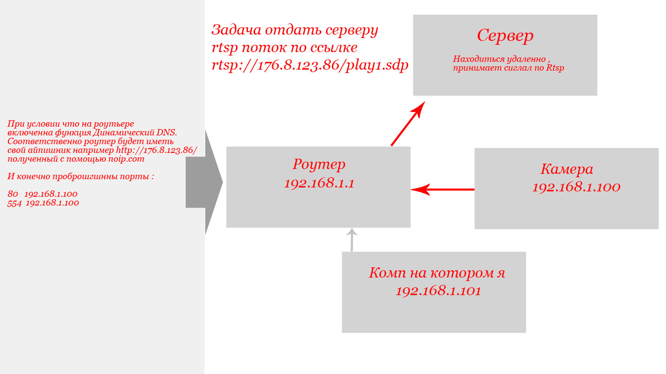

СообщениеДобавлено: Ср май 08, 2013 12:56
Зарегистрирован: Вт май 07, 2013 10:15
Сообщений: 10
Александр я набросал примерно схему того что мне нужно сделать.
Прикрепил её картинкой. Посмотрите пожалуйста.
А то мне кажется что мы о разных ваще вещах говорим.
Архитектура.jpg [ 115.1 KiB | Просмотров: 21136 ]
СообщениеДобавлено: Ср май 08, 2013 13:48
Сообщений: 949
maugly_true писал(а):
Я купил камеру D-Link DCS-942L и не могу с неё rtsp сигнал никак получить.
Камера как буд то не отдает rtsp…..
Или rtsp ссылка все же не правильный вид имеет ?
Подскажите пожалуйста, перепробовал много всего, ничего не выходит...
Я проверял 942 в локалке VLС плейром, всё корректно по RTSP снималось и записывалось с разными параметрами.
Вам надо корректно пробросить порты.
И ещё... исходя из вашей картинки ....http://erlyvideo.ru/doc

СообщениеДобавлено: Ср май 08, 2013 14:02
Сообщений: 10
Да в локалке и у меня все работает. Только смысла в этом нету, гонять rtsp в локалке ))
Мне надо отдать rtsp в инет...
Ну хорошо а как "Грамотно" пробросить порты ?
Я пробрасываю так :
80 192.168.1.100
554 192.168.1.100
Какие еще есть варианты проброса ?
__________________________________________
Не серверы мне не надо ! Я вкурсе всех этих серверов.
У меня есть сервак которым я пользуюсь. Повесил на него уже не одну камеру !
Дахуа вешал, фоскамы всякие вешал. Ни с одним брендом не испытал столько проблемосов.
Все камеры работаю очень просто : получаешь айпишник, прокидываешь два порта, и по ссылке отдается rtsp ...
С делинком почему то ваще ничего не канает. третьи сутки сижу, перепробовал все ! И dmz уже пробовал , и камеру и сам роутер в dmz добавлять. ничего не выходит...
Ко мне приходят мысли что эта модель камеры просто не умеет отдавать rtsp в сеть (только в локалке)....
Скажите в сеть rtsp с этой модели выводил уже кто нибудь ?
СообщениеДобавлено: Ср май 08, 2013 14:33
Сообщений: 949
Если честно не совсем понимаю зачем нужен "комп на котором я" Вы снего тестите что ли?
СообщениеДобавлено: Ср май 08, 2013 14:34
Сообщений: 3870
Я пробрасываю так :
80 192.168.1.100
554 192.168.1.100
Я же Вам описал какие порты и где пробросить.
1) Со стороны камеры - пробросили верно.
2) Сервера, который будет принимать поток и который находится удаленно подключен через роутер к интернету? Если да, то выше читайте мой пост, я описал что и почему нужно сделать.
P.S. Камере без разницы в локалку отдавать поток или нет. Откуда к ней приходит запрос на получение RTSP, туда и отдает.
СообщениеДобавлено: Ср май 08, 2013 14:36
Сообщений: 3870
Вот и я не могу понять, как человек подключается удаленно по внешнему IP с компьютера, который находится локально "комп на котором я"
СообщениеДобавлено: Ср май 08, 2013 14:41
Сообщений: 10
Стоп стоп стоп... вот мы подобрались к самой сути.
Я не имею управления этим сервером ! Да и причом здесь вообще это ?
То есть получается следующее :
Что камера может полноценно отдать rtsp только в случае если на стороне получателя сигнала будут какие либо настройки ?
так что ли получается ?
Но это же не верно ... Опять же приводя пример из мой практики (камеры которые уже подключал) ни одна из камер не требовала что бы на другом конце что либо было настроено.... Он же на то и rtsp что бы его принимать по его собственному 554му порту. без каких либо надстроек...
СообщениеДобавлено: Ср май 08, 2013 14:45
Сообщений: 10
Alexandr Shuvarikov писал(а):
Я привел свой комп на схеме для того что бы вы понимали просто что тут у меня происходит. Я с него не тестю ! и не пытаюсь с него по внешнему айпи зайти. С него я всего лишь настраиваю все это.... Мне не надо что бы я с него что либо получал. мне надо что бы любой человек в сети интернет смог получить rtsp сигнал с камеры. тесты rtsp ссылки я провожу с помощью удаленного сервера. Пытаясь подключить к нему rtsp ссылку. (сервер рабочий 100%)
СообщениеДобавлено: Пн май 13, 2013 13:46
Сообщений: 949
Так.....Предлагаю Вам забыть о том, что в предидущих камерах, которые вы подключали было всё просто и не надо было ничего настраивать...
Если хотите,что бы Вам ответили, поясните свою схему...и ответьте на вопросы
Получается, что Ваш Сервер-это просто комп...тогда непонятно зачем вы написали, что это сервер..тем более что у вас нет админки..
1)"Сервер" это комп с интернетом, и Вы с него пробуете снять поток по rtsp с камеры?
2)Клиенты(назовём их так) как будут смотреть видео?Напрямую с камеры? Или же через сервер?
