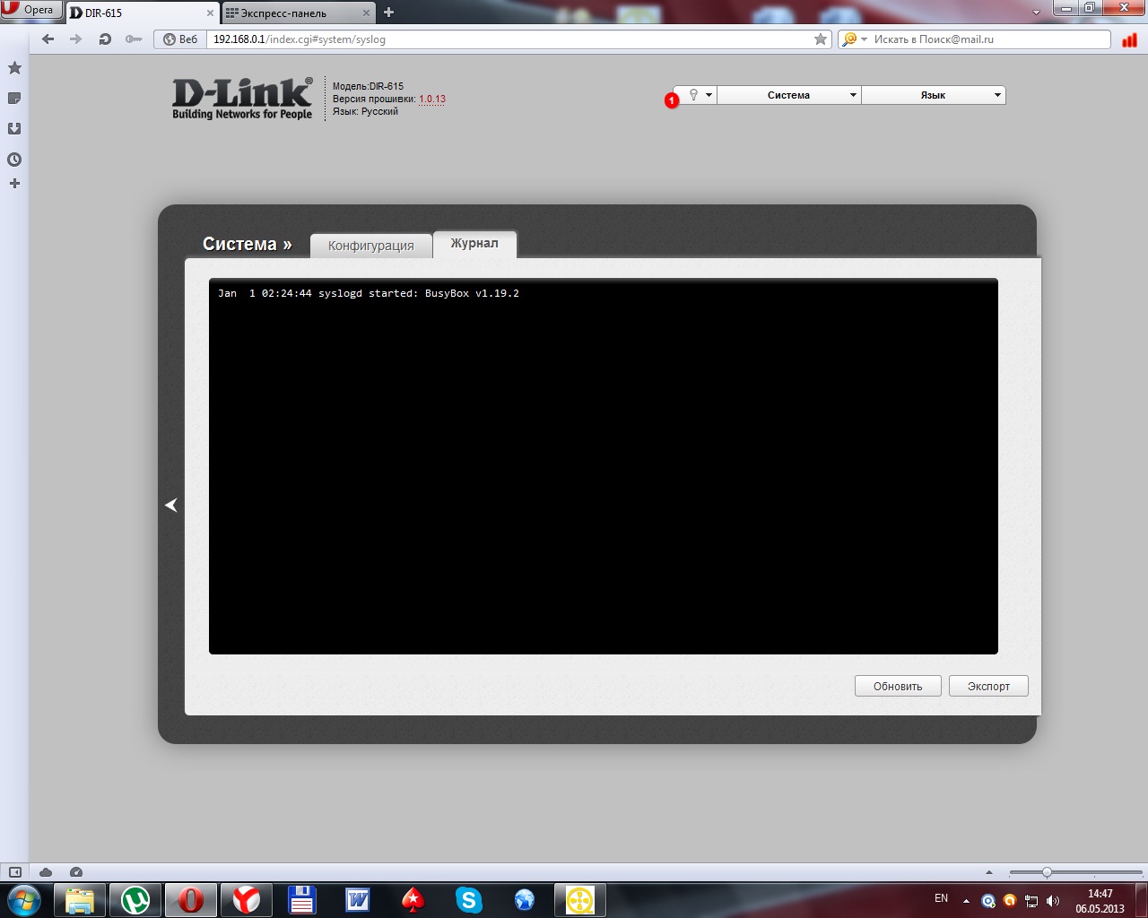

СообщениеДобавлено: Пн май 06, 2013 13:25
Зарегистрирован: Чт апр 25, 2013 17:19
Покажите логи на момент разрыва.
Извините,подскажите лузеру, как это сделать?
Сообщения об ошибках.jpg [ 162.48 KiB | Просмотров: 3451 ]
Информационные сообщения.jpg [ 320.76 KiB | Просмотров: 3452 ]

СообщениеДобавлено: Пн май 06, 2013 13:41
Сообщений: 2921
Откуда: D-Link, Ryazan
Также, как и обновлялись на 1.0.9 - подключитесь по кабелю, скачайте прошивку, зайдите на интерфейс через Firefox и обновите ее. Затем сброс настроек.
