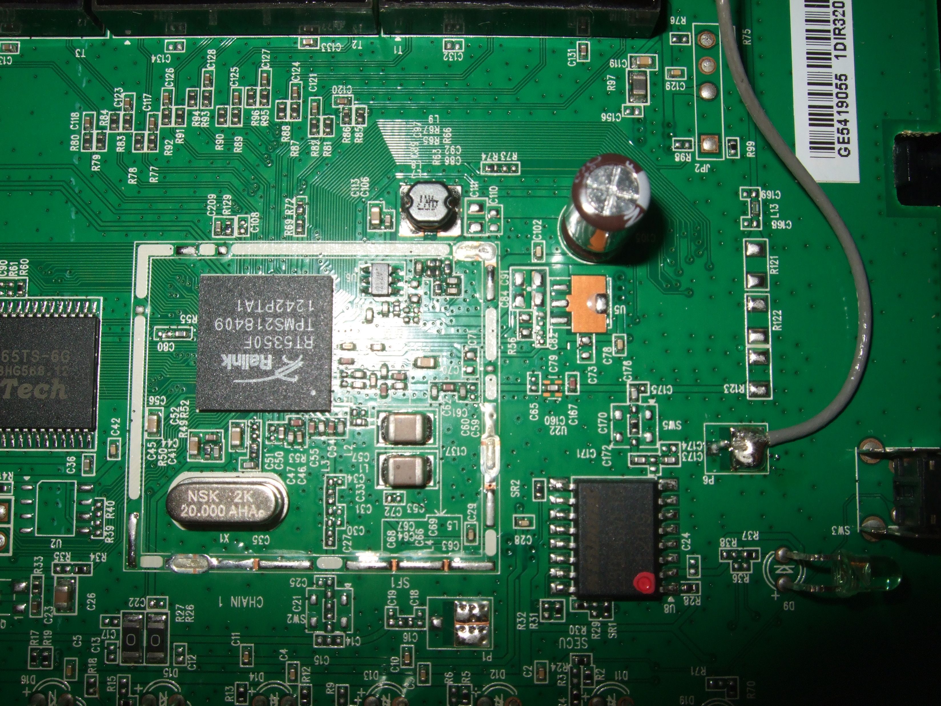

Работает 1.5 месяца сразу был прошит на 1.4.3 по кабелю проблем нет, но понадобилось настроить WiFi точку и появились проблемы уровень сигнала падает на минимум через 2-3 минуты после настройки или изменения параметров (номера канала, ТХ мощности) и это при расстоянии до ноутбука 4 метра (т.е. меняю параметр сигнал отличный через 2-3 мин сигнал становиться слабый, пробовал на разных устройствах - одно и тоже). Как можно решить проблему или в сервис нести?

СообщениеДобавлено: Пн окт 07, 2013 19:22
Зарегистрирован: Вс апр 14, 2013 12:41
Уважаемые пользователи - все проблемы были не прошивки и не железе а в том как припаяна антенна в нутри роутера - руки оторвать за это!!
Перепаял все нормально стало. Фото как была приляпана антенна прилагаю.
DSCF5542.JPG [ 3.65 MiB | Просмотров: 6923 ]
