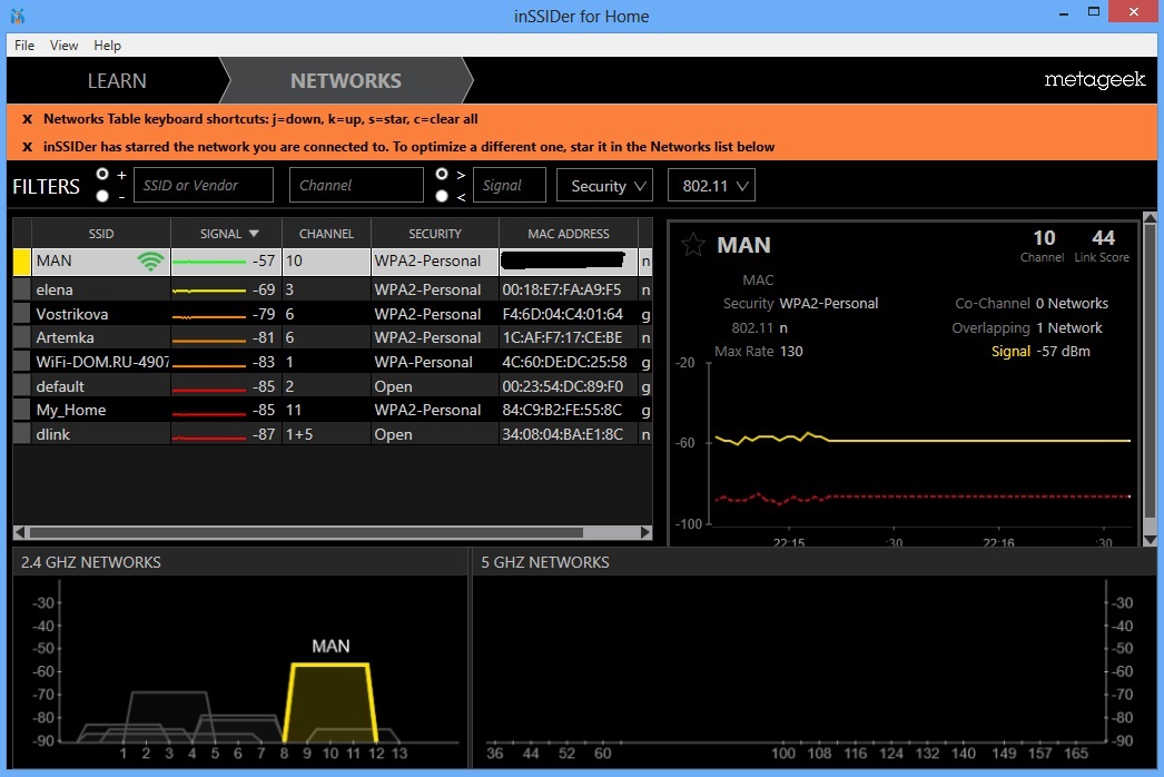

Wi-fi protected setup отключил.
Поставил inssider, его скрин прикрепляю. Сменил канал на 10, результат тот же.
Заметил несоответствие MAC-адреса, определяемого в проге, и моего. При настройке маршрутизатора делал клонирование адреса PC, он так и отображается в настройках. Не в этом причина?
