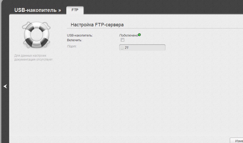

неужели в вебморде нет настроек FTP ?
нет

вот и все настройки одна галочка, так должно быть.

Сообщений: 7
SERGEYY спасибо разобрался
