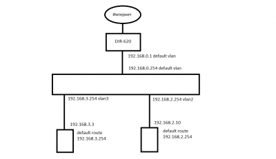

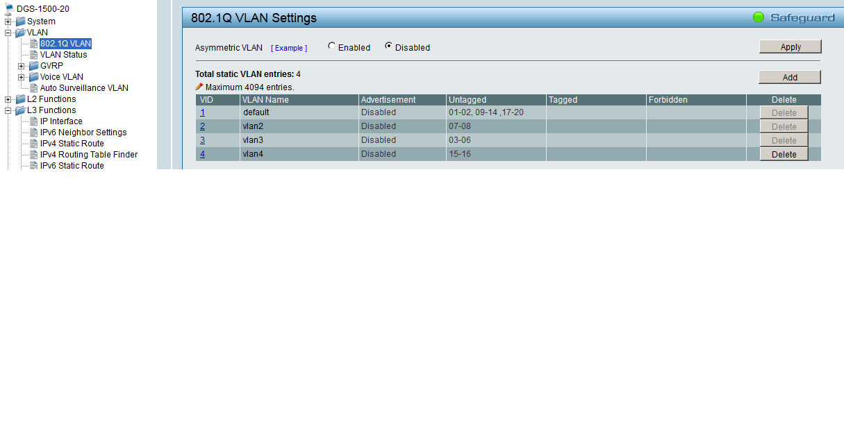

На рисунке схема сети, vlan, ip-интерфейс.

Из vlan2 и vlan 3 есть доступ в интернет, но нет друг к другу.
Пинг из vlan3 в vlan2
ping 192.168.2.10
Обмен пакетами с 192.168.2.10 по с 32 байтами данных:
Ответ от 192.168.0.1: Превышен срок жизни (TTL) при передаче пакета.
Статистика Ping для 192.168.2.10:
Пакетов: отправлено = 4, получено = 4, потеряно = 0
(0% потерь)

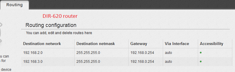

Комментарий к файлу: router
router.png [ 46.58 KiB | Просмотров: 8598 ]

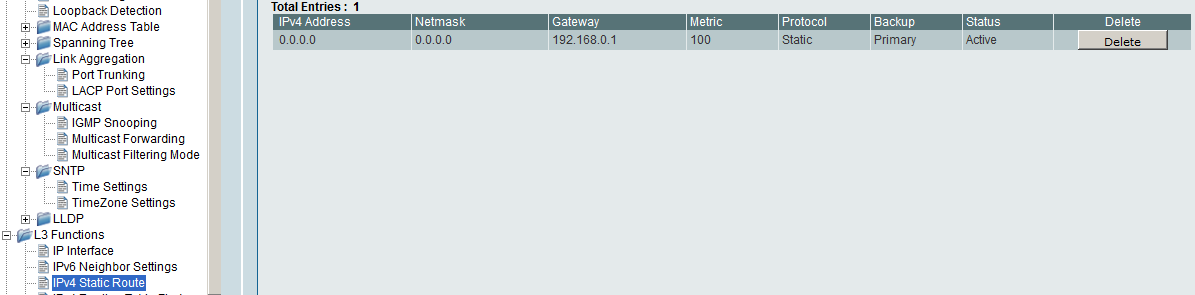

Комментарий к файлу: static_route
static_route.png [ 27.44 KiB | Просмотров: 8598 ]
 Заголовок сообщения: Re: Маршрутизация DGS-1500-20
СообщениеДобавлено: Сб фев 09, 2013 18:05
Зарегистрирован: Пт фев 08, 2013 17:57
Сообщений: 8
В данный момент опять также, хотя вчера работало со скрипом. Заметил особенность: при первой настройке все работает, но стоит выключить компьютеры, и после включения и начинается проблемы.

сделайте tracert до тех же хостов

traceroute c хоста 192.168.2.10
traceroute 192.168.3.3
traceroute to 192.168.3.3 (192.168.3.3), 30 hops max, 40 byte packets
1 Dlink-Router.Dlink (192.168.0.1) 0.454 ms 0.425 ms 0.379 ms
2 Dlink-Router.Dlink (192.168.0.1) 0.609 ms 0.607 ms 0.520 ms
3 * Dlink-Router.Dlink (192.168.0.1) 0.891 ms 0.758 ms
4 Dlink-Router.Dlink (192.168.0.1) 0.918 ms 0.979 ms 0.944 ms
5 * Dlink-Router.Dlink (192.168.0.1) 1.247 ms 1.180 ms
6 Dlink-Router.Dlink (192.168.0.1) 1.341 ms 1.331 ms 1.309 ms
c 7 * Dlink-Router.Dlink (192.168.0.1) 1.619 ms 1.544 ms
8 Dlink-Router.Dlink (192.168.0.1) 1.678 ms 1.735 ms 1.681 ms
9 * Dlink-Router.Dlink (192.168.0.1) 1.938 ms 1.937 ms
10 Dlink-Router.Dlink (192.168.0.1) 2.072 ms 2.068 ms *
11 Dlink-Router.Dlink (192.168.0.1) 2.331 ms 2.307 ms 2.243 ms
12 Dlink-Router.Dlink (192.168.0.1) 2.443 ms 2.473 ms *
13 Dlink-Router.Dlink (192.168.0.1) 2.722 ms 2.652 ms 2.609 ms
14 Dlink-Router.Dlink (192.168.0.1) 2.765 ms 2.823 ms *
15 Dlink-Router.Dlink (192.168.0.1) 3.069 ms 3.059 ms 2.970 ms
16 Dlink-Router.Dlink (192.168.0.1) 3.130 ms 3.202 ms *
17 Dlink-Router.Dlink (192.168.0.1) 3.459 ms 3.355 ms 3.312 ms
18 Dlink-Router.Dlink (192.168.0.1) 3.533 ms 3.590 ms *
19 Dlink-Router.Dlink (192.168.0.1) 3.848 ms 3.713 ms 3.645 ms
20 Dlink-Router.Dlink (192.168.0.1) 3.823 ms 3.903 ms 3.833 ms
21 * Dlink-Router.Dlink (192.168.0.1) 4.115 ms 4.091 ms
22 Dlink-Router.Dlink (192.168.0.1) 4.282 ms 4.301 ms 4.231 ms
23 * Dlink-Router.Dlink (192.168.0.1) 4.547 ms 4.474 ms
24 Dlink-Router.Dlink (192.168.0.1) 4.603 ms 4.683 ms 4.549 ms
25 * Dlink-Router.Dlink (192.168.0.1) 4.872 ms 4.832 ms
26 Dlink-Router.Dlink (192.168.0.1) 4.942 ms 4.955 ms 4.971 ms
27 * Dlink-Router.Dlink (192.168.0.1) 5.237 ms 5.186 ms
28 Dlink-Router.Dlink (192.168.0.1) 5.311 ms 5.362 ms 5.321 ms
29 * Dlink-Router.Dlink (192.168.0.1) 6.035 ms 5.573 ms
30 Dlink-Router.Dlink (192.168.0.1) 5.693 ms 5.765 ms 6.743 ms
traceroute с 192.168.2.10 в момент обращения к 192.168.3.3 с компьютера с vlan3
# traceroute 192.168.3.3
1 Dlink-Router.Dlink (192.168.0.1) 0.547 ms 0.417 ms 0.362 ms
2 Dlink-Router.Dlink (192.168.0.1) 0.601 ms 0.581 ms 0.512 ms
3 * Dlink-Router.Dlink (192.168.0.1) 0.811 ms 0.780 ms
4 Dlink-Router.Dlink (192.168.0.1) 0.978 ms 0.990 ms 0.935 ms
5 * Dlink-Router.Dlink (192.168.0.1) 1.211 ms 1.188 ms
6 Dlink-Router.Dlink (192.168.0.1) 1.552 ms 1.535 ms 1.289 ms
7 * 192.168.3.3 (192.168.3.3) 0.230 ms 0.151 ms
Хост 192.168.2.10 в vlan2 пока с первого раза определяется, хотя раньше не всегда.
Соответственно, трассировка к нему из vlan3
tracert -d 192.168.2.10
Трассировка маршрута к 192.168.2.10 с максимальным числом прыжков 30
1 <1 мс <1 мс <1 мс 192.168.2.10
Трассировка завершена.

Обновился до прошивки 2.10.B007. Напоминаю, на всех устройствах коммутатор прописан как gw согласно ip vlan.
1. Маршрут прописан, это сразу понятно было, так как без него не работает. Непонятно, зачем gateway нужен в System Settings, после этого обновления не проверял.
IPv4 Address Netmask Gateway Metric Protocol Backup Status
0.0.0.0 0.0.0.0 192.168.0.1 100 Static Primary Active
2. После обновления 4 интерфейс добавился, проверил vlan работает. Вопрос закрыт.
