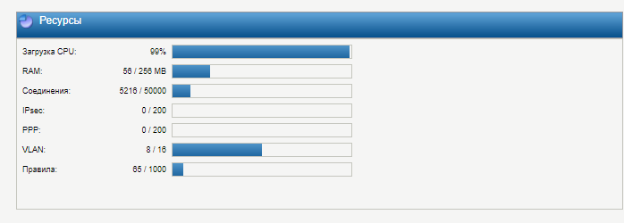

Спасибо за совет и еще вопрос с чем может быть связанна 100% загрузка проца.
2018-07-03_14-42-41.png [ 6.45 KiB | Просмотров: 9074 ]

Одна из возможных причин - интенсивный трафик, особенно по шифрованным каналам

судя по скриншоту, у него таковых не имеется.

Тогда как можно понять что грузит проц с помощью интерфейса маршрутизатора?

Что у вас за VLAN'ы ? Что по ним бегает? Случайно не видеонаблюдение? Вы DFL'ку используете как маршрутизатор? это не самая лучшая затея.

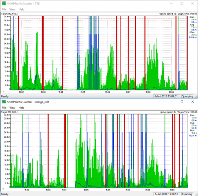

Поставить мониторинг, и посмотреть загрузку интерфейсов

e720-647d-95c7-3f66.png [ 39.35 KiB | Просмотров: 8944 ]
Вот данные мониторинга. Видно что от объема канала нагрузка на проц не зависит однако периодически уходит в 100%.
