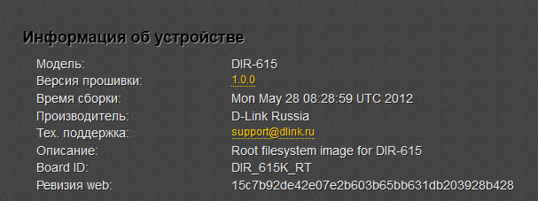

Добрый день
не могу понять принцип по настройке этого девайса
задача настроить, чтоб в офисе он раздавал WIFI, а брал его с прокси сервера
если можно инструкцию к нему и по шагам, что где настраивать
заранее спасибо Михаил
23.01.jpg [ 47.75 KiB | Просмотров: 6331 ]

прокся прозрачная , или по порту прописанному в браузере
 Заголовок сообщения: Re: DIR 615 и работа через прокси
СообщениеДобавлено: Ср янв 23, 2013 09:11
Зарегистрирован: Ср янв 23, 2013 07:03
Сообщений: 11
прокси по порту прописана
и только что обновил версию до 1.0.10 dir 615 k2
СообщениеДобавлено: Ср янв 23, 2013 09:21
не умеют эти железки брать прокси по порту - реализация не возможна
СообщениеДобавлено: Ср янв 23, 2013 09:25
Сообщений: 11
так а это уже интересно :)
значит нужно подгонять его под прокси без порта, что ему для этого надо?
вывести его из общей сети?
СообщениеДобавлено: Ср янв 23, 2013 09:51
да выводите и давайте ему простой интернет - по сути роутер превратится в точку оступа :-)
СообщениеДобавлено: Ср янв 23, 2013 11:43
Сообщений: 11
Ну грубо говоря, я посажу его на входящий кабель...
теперь сразу подскажите, что и как делать, то есть у нас нужно будет перестроить прокси и всю сеть или все проще???
можно по полочкам если не очень трудно
СообщениеДобавлено: Ср янв 23, 2013 11:50
ну полочки вы же строили .... :-) как я вам расскажу как вашу проксю перестроить ?!
СообщениеДобавлено: Ср янв 23, 2013 12:20
Сообщений: 11
просто вопрос как роутер настроить правильно чтоб сеть не поломать
СообщениеДобавлено: Ср янв 23, 2013 12:26
Зачем что-то перестраивать?
Вам же ясно сказали - сделайте из 615-го банальную точку доступа!!! И все!
СообщениеДобавлено: Ср янв 23, 2013 12:28
Точка будет раздавать Интернет.
Если в сети нет DHCP-сервера - включите на нем.
Если уже есть централизованный DHCP - отключите тогда на 615м, а то они схлестнутся.
