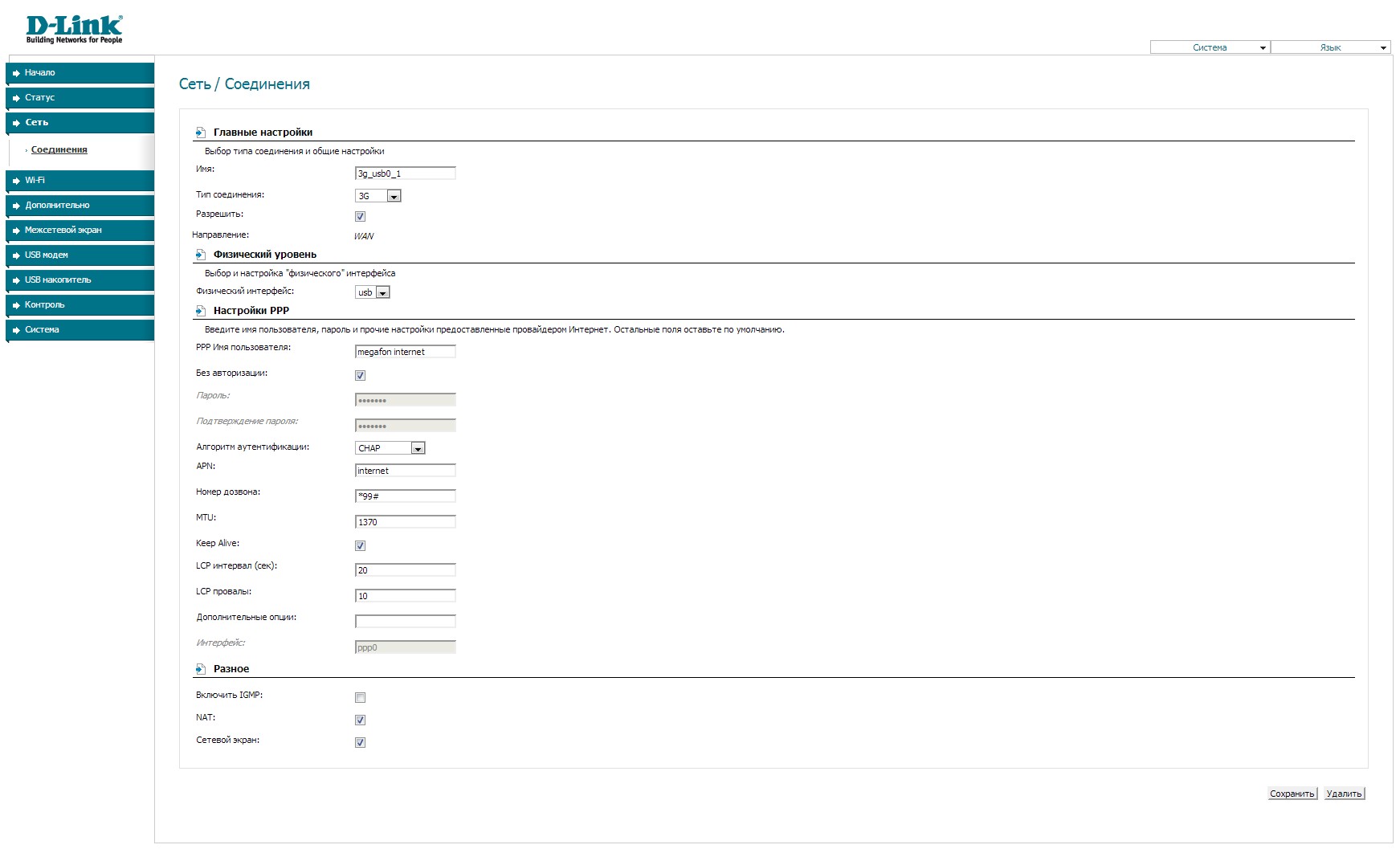

Купили роутер D-Link 2650U, пробовали настроить сеть через 3G модем Huawei E1550(Мегафон) на комп и ресивер, но у нас ничего не получилось. Модем определяется, а соединение не осуществляется. Настройки делали как описано тут: http://www.dlink.ru/ru/faq/257/1150.html. Что нам делать?

Проверьте правильность вводимых параметров создаваемого 3g соединения.

СообщениеДобавлено: Чт янв 10, 2013 20:04
Зарегистрирован: Ср янв 09, 2013 11:46
Что я не так делаю :?:

По почте Вам выслана обновлённая прошивка, попробуйте с ней.
Олег, большое Вам спасибо! Всё теперь работает!Изображение
