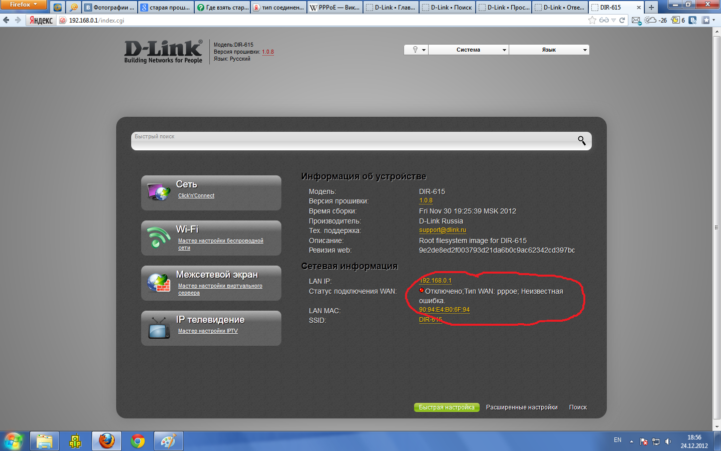

на семерке справа внизу жму на значек и подключаю, вот настроил РРРОЕ и вот что он пишет
Безымянный.png [ 306.34 KiB | Просмотров: 11519 ]
СообщениеДобавлено: Пн дек 24, 2012 14:05
Сообщений: 2921
Откуда: D-Link, Ryazan
Ярлык запускать не нужно. Сбросьте роутер на заводские настройки, создайте PPPoE соединение со своими логином и паролем. Больше ничего не меняйте. Проверьте, получил ли роутер IP адрес от тплинка. Это видно в статистике.

вот так?
Безымянный.jpg [ 172.9 KiB | Просмотров: 11507 ]
СообщениеДобавлено: Пн дек 24, 2012 16:34
Сообщений: 2921
Давайте по порядку.. Делаете сброс настроек. От тплинка (который в бридже), вы кабель вставляете в WAN порт роутера. На роутере вы заходите в расширенные настройки, WAN, добавить и выбираете PPPoE. Вводите только логин и пароль, жмете на кнопку "клонировать MAC" и сохранить. Затем сверху "Система" - "Сохранить и перезагрузить"
