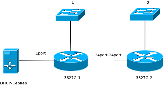

У меня 3627 занимаются тем же самым.
В определенном vlan дропают уникастовые пакеты, предназначенные не им.
Схема и конфиг в приложенном файле.
3627-2 настроен аналогично первому.
Как только включаю dhcp_relay на интерфейсе net20 (в этом же vlan находится и dhcp-сервер) на 3627-1 - отпадают абоненты, подключенные к 3627-2.
Комментарий к файлу: конфиг 3627-1
test.txt [83.67 KiB]
Комментарий к файлу: схема
Diagram1.png [ 21.9 KiB | Просмотров: 2128 ]

Вот схемка. Если в этой схеме вместо 3612G поставить 3610-26G IP присваиваются и на роутере и на компьютере.
