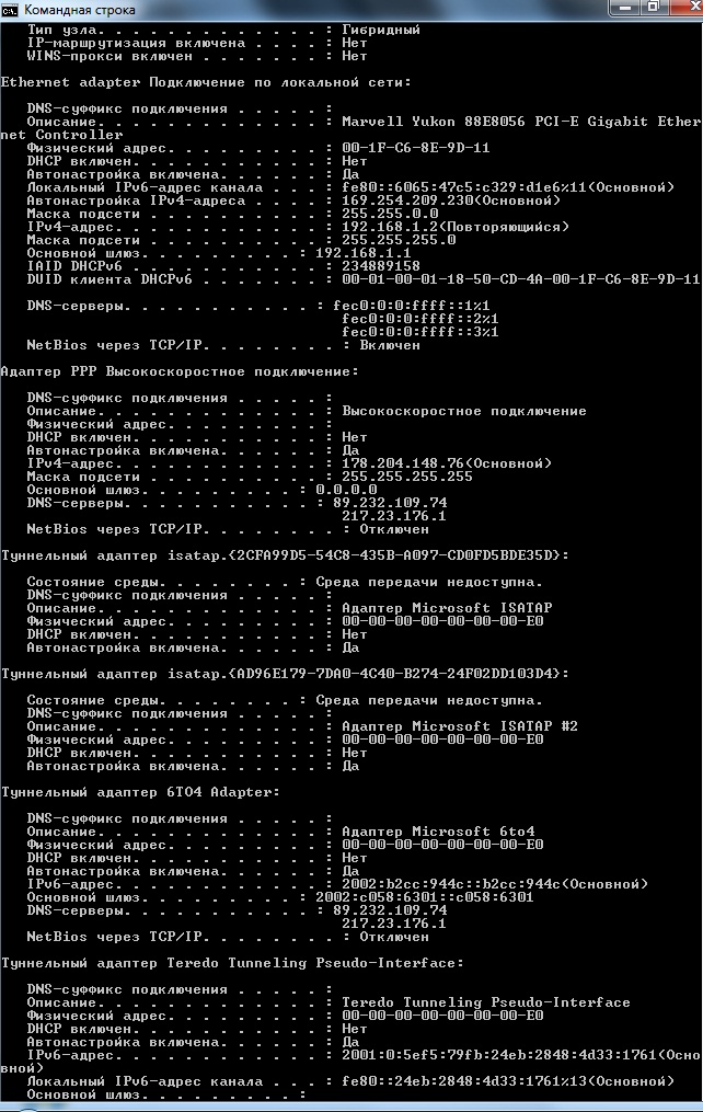

Здравствуйте!
Модем DSL-2500U H/W Ver C1 F/W Ver RU_1.00 Прошивку никогдане менял, модему 3 года
Такая проблема: Перешел с XP на 7-ку. Создал новое высокоскоростное соединение для выхода в интернет. Интернет работает, но... Когда включаю компьютер, не загорается индикатор Status, горят Power, DSL LAN. Приходитсяпосле загрузки компа выключать-включать модем. Тогда через некотрое время Status начинает мигать и интернет начинает работать. Поиск по инету дал только один похожий результат - у человека было тоже самое, ему посоветовали перевести модем в режим роутера. Тоже хотел перевести в режим роутера, но не могу выйти на 192.168.1.1. Попытка прописать в свойствах сети TCP/IPv4 IP адрес 192.168.1.2 основной шлюз 192.168.1.1 маска подсети 255.255.255.0 тоже не помогла.
Не знаю, что дальше делать. Посоветуйте, плиз. На всякий случай, скидываю результат команды ipconfig/all
Безымянный.jpg [ 234.01 KiB | Просмотров: 3664 ]

Сделайте сброс в заводские настройки, обновите прошивку http://ftp.dlink.ru/pub/ADSL/DSL-2500U_BRU_C/Firmware/
Настройте http://www.dlink.ru/ru/faq/164/917.html

Сбросить заводские настройки - это нажать на кнопочку RST сзади? Обновить прошивку - надо заходить на 192.168.1.1? У меня ведь не выходит. Или после reset выйдет?
