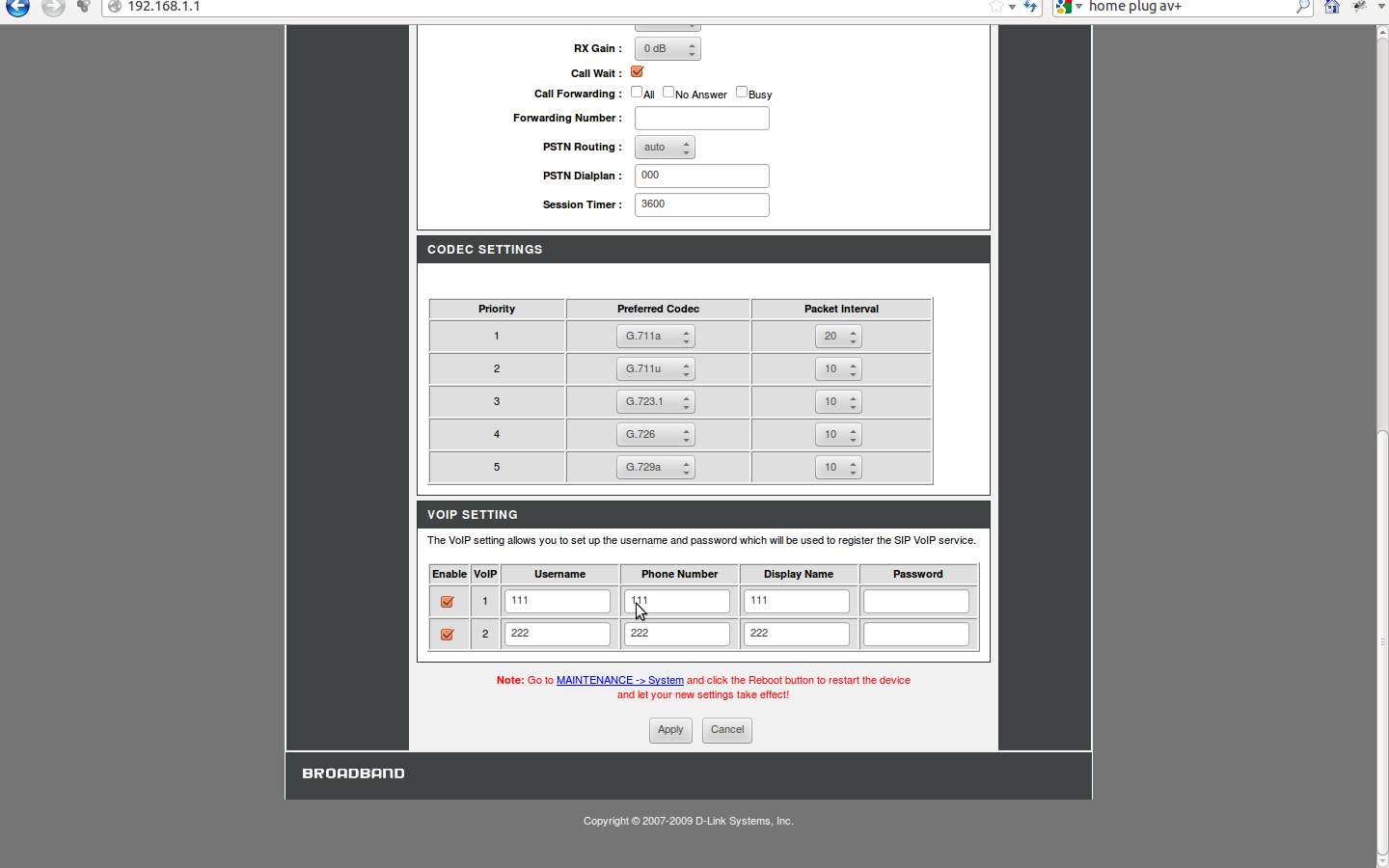

 Заголовок сообщения: Re: Белтелеком и D-Link DVG-2102S
СообщениеДобавлено: Пн дек 10, 2012 10:46
Зарегистрирован: Чт ноя 29, 2012 00:02
Сообщений: 13
Да раз 5 смотрел, ещё до того как соизволил тут регнуться, но так и не увидел где ввести это:
Username: +37523*******
Password: 12345678
Authorization Username: +37523*******@ims.by
В шлюзах и телефонах вижу, в DVA-G3672B, простите, не вижу.
СообщениеДобавлено: Ср дек 12, 2012 17:42
Сообщений: 4400
Посмотрите нижние поля...
Комментарий к файлу: Advanced --> Voice
voice.png [ 74.03 KiB | Просмотров: 7138 ]
