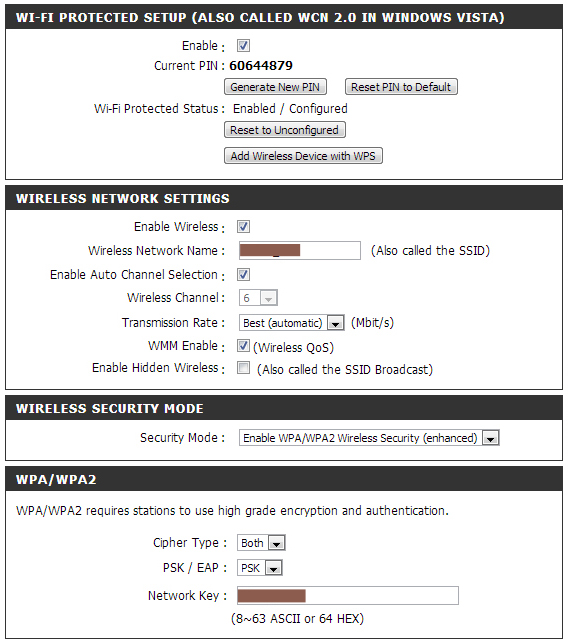

Доброго времени суток! За ранее прошу прощения если эта тема поднималась, но я ее не нашел (может плохо искал). Укажите, пожалуйста, где я могу прочитать об этом или отпишитесь тут как можно решить такой вопрос.
Дело в том что мой роутер (DIR-300) блокирует скорость интернета. Я подключился к тарифу 60мбит/сек, и на прямую (через кабель) скорость была отличная (50-55 мбит/сек), но через роутер больше 10-12 мбит/сек не подымается. У меня он 2.5 года и на старом тарифе работал нормально(наверное потому что тариф был 15 мбит, и я не знал что что-то блокируется, мне хватало). Настройки выкладываю ниже. Что может быть не так?
P.S. Ставил новую прошивку и сбрасывал настройки на заводские, скорость только ухудшилась(4-5мбит/сек).
Wireless setup copy.JPG [ 215.15 KiB | Просмотров: 8897 ]
Internet setup copy.jpg [ 207.15 KiB | Просмотров: 8897 ]
Здравствуйте, какая у вас аппаратная ревизия и тип подключения? Посмотрите, может ваша скорость не поддерживается http://dlink.ru/ru/faq/68/1040.html

Alexey Vitko писал(а):
У меня H/W - А1. Тип подключения PPtP. В таблице для DIR-300 описано только B1-B3 и B5...
