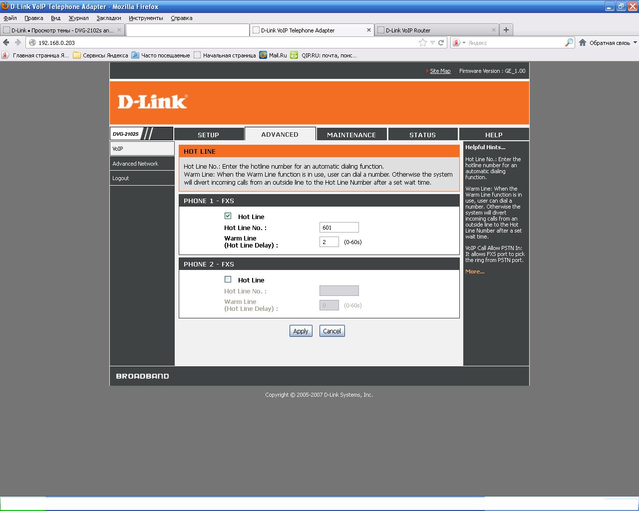

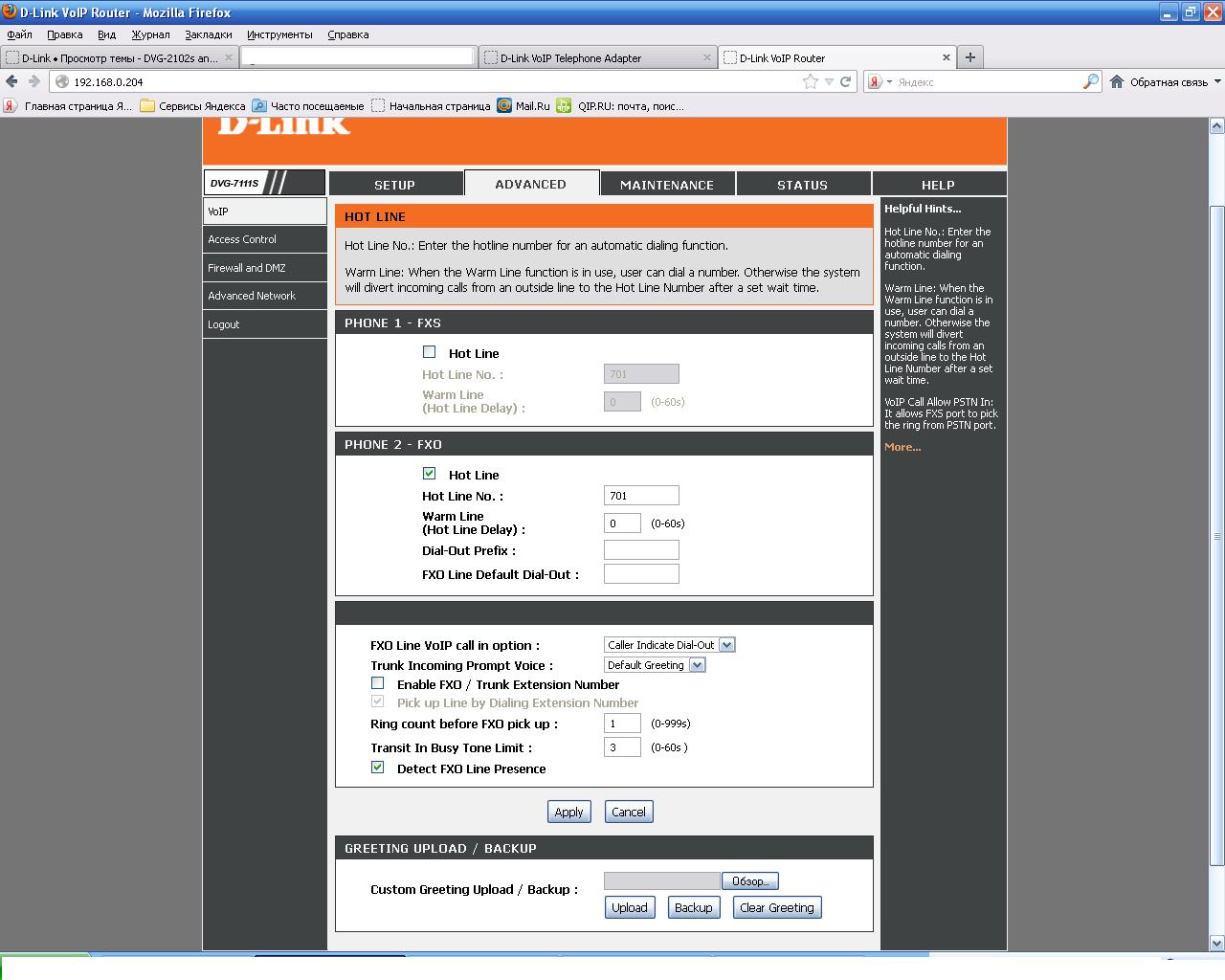

SIP Зачем, у меня модемы в одной сети, SIP вроде нужен если через интернет настраивать...
7111_hotline.JPG [ 156.23 KiB | Просмотров: 2738 ]
2102_hotline.JPG [ 128.2 KiB | Просмотров: 2738 ]

1. ПОставьте галку Enable FXO trunk/extension number.
2. Смените номер на FXS порту у DVG-7111S, поставьте там 602.

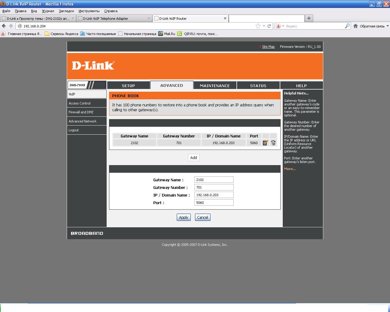

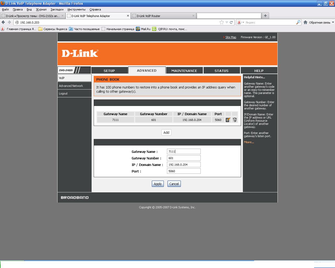

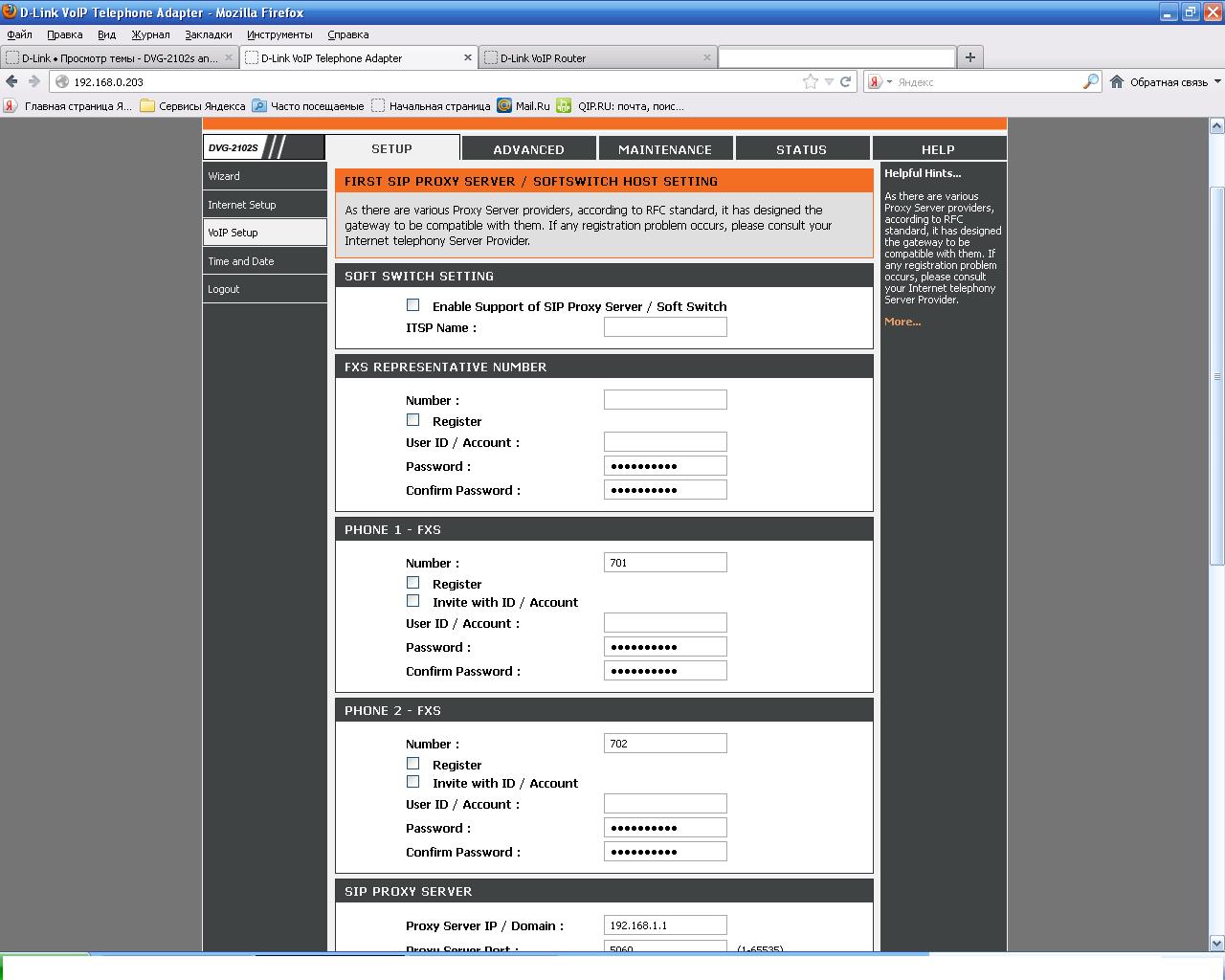

я так полагаю и везде нужно порты поменять с FXS 701 на 602???
7111_phonebook.JPG [ 123.82 KiB | Просмотров: 2732 ]
2102_SIP.JPG [ 150.85 KiB | Просмотров: 2732 ]
2102_phonebook.JPG [ 123.15 KiB | Просмотров: 2732 ]

Только на 7111. на 2102 ничего менять не надо
