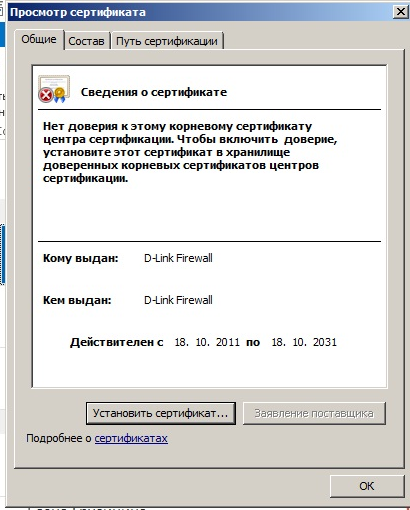

Добрый день,
есть сеть, домен на 2008R2, установлен Exchange 2010, клиенты работают через outlook с самоподписанным сертификатом выданным Exchange при установке, инет организован через Dfl-860E,
после установки в качестве шлюза Dfl-860E,
на клиентских компьютерах, при запуске outlook (2007, 2010, 2013) появляется сообщение об ошибке сертификата безопасности,
как я понял, речь идет о сертификате, выданном D-link'ом
я извиняюсь, может и не по адресу обратился, Но может подскажет кто, как избавиться от данного сообщения,
в принципе все работает, но пользователи волнуются

DFL в текущих релизах еще не умеет HTTPS ALG, поэтому проблема с ним не связана настолько напрямую.
Покажите в деталях, в чем заключается ошибка сертификата.

при запуске outlook появляется сообщение
1.png [ 132.5 KiB | Просмотров: 3452 ]
2.png [ 152.87 KiB | Просмотров: 3452 ]

Покажите правила, которые затрагивают трафик между локалкой и Exchange.
Никто не мог умудрить, импортнув SSL сертификат с DFL в Exchange?

У вас клиенты внутри сети или извне? Подключаются к белому адресу DFL или по внутреннему IP?

клиенты внутри сети, компьютеры домена, подключаются по внутреннему Ip exchange

Тогда, DFL тут вообще непричем

gorshok.max, поменяйте местами правила Sat и Allow и будем вам щастье...

Так и хочется предложить выдернуть DFL из розетки и попробовать еще раз :). На самом деле единственное, что приходит в голову -- у клиентов exchange ошибочно резолвится вовсе не на внутренний, а на внешний адрес, на который и отвечает DFL.

Я сам с этим столкнулся при пробросе https сегодня на dfl-260e. Сначала Sat, потом Allow, иначе юзеры извне будут ловить серт длинка. Элементарная невнимательность.
