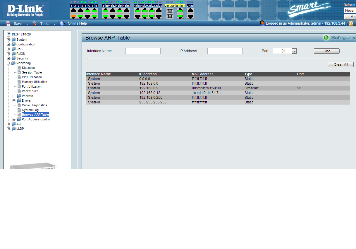

Пытаюсь в web посмотреть какие у меня маки на портах - выводит только по управлящему vlan-у. Как посмотреть по всем?
рис 2.png [ 164.48 KiB | Просмотров: 5332 ]
рис 1.png [ 172.52 KiB | Просмотров: 5332 ]

Вы просматриваете не MAC-адреса, а ARP записи. Естественно, что их коммутатор может показать только для подсети, в которой находится управляющий интерфейс.
Просмотреть MAC-адреса можно в разделе Security -> MAC Address Table -> Dynamic Forwarding Table
