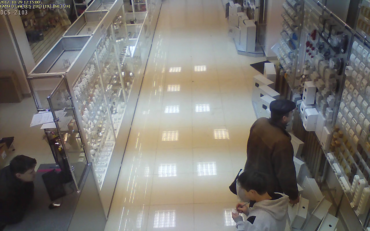

Почему на камерах на некоторых периодически появляются горизонтальные каричнивые полосы( скриншот прилагается) как от них избавится?

1.Включить опцию в пункте Image Setup
Anti Flicker On Off
2.Заменить лампы освещенияя
Anti Flicker On Off
Помогло , спасибо и без замены ламп
