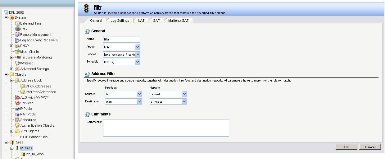

"Выберите правило NAT для обработки HTTP-трафика" насколько понимаю у меня это оно
13.jpg [ 98.86 KiB | Просмотров: 4206 ]
настраиваю как в сказано в мануале
12.jpg [ 100.36 KiB | Просмотров: 4206 ]
и рубятся вообще все сайты. Где надо выставлять этот "http_content_filtering", чтоб фильтровал только то, что заданно?

1. ДНС правила должны быть выше lan_to_wan
2. покажите что в сервисе http_content_filtering, и что в ALG этого сервиса.
3. Не вижу правила для HTTP
4. http_content_filtering вставляется не в ДНС правило, а в новое для HTTP, и оно должно быть выше разрешающего правила (по умолчанию allow_standard)
тут скрины viewtopic.php?f=3&t=156127

1.сделал
2.думал что allow_dns_relay и есть оно
3.вот вопрос в том, что оно должно из себя представлять
4.если я правильно понял из вашей ссылки оно выглядит так?
16.jpg [ 105.29 KiB | Просмотров: 4201 ]

fpgsila
Почти все правильно, но в ALG закладка WebContent Filtering будет работать только если вы подпишетесь на лицензию WCF, 90 дней бесплатно, потом покупать. Если не хотите покупать то блокируйте сайты вручную в закладке URL Filter

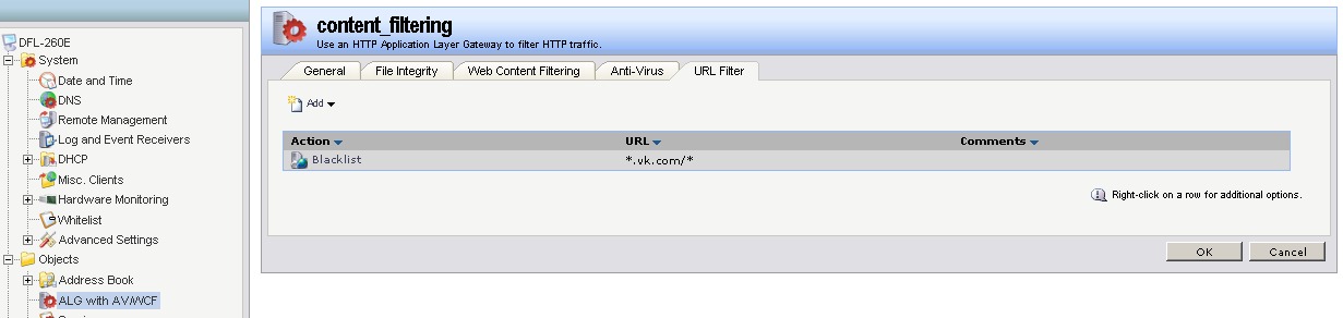

Пытаюсь заблокировать vk.com через закладку URL Filter
17.jpg [ 64.58 KiB | Просмотров: 4196 ]
Не блокируется...
СообщениеДобавлено: Чт окт 25, 2012 10:44
Зарегистрирован: Ср сен 26, 2012 05:28
Сообщений: 300
fpgsila
viewtopic.php?p=819826#p819826
СообщениеДобавлено: Чт окт 25, 2012 11:14
Зарегистрирован: Пн окт 22, 2012 12:58
Сообщений: 13
Спасибо огромное за помощь.Действительно добавил blacklist с "vk.com/*" и заработало.
